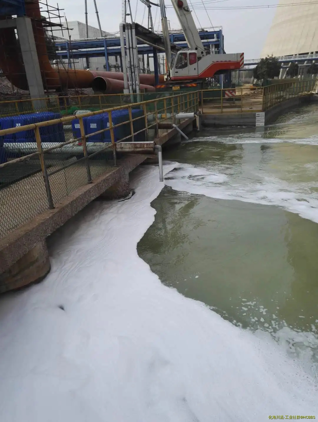

第十问:循环水中影响氯杀菌效果的因素及其杀菌机理是什么?
影响消毒效果的因素氯化消毒的效果受下列各因素的影响:
1、加氯量。
2、接触时间。
3、PH。
4、水温。
5、浊度。
6、微生物的种类及数量。
神华电厂
神华电厂
