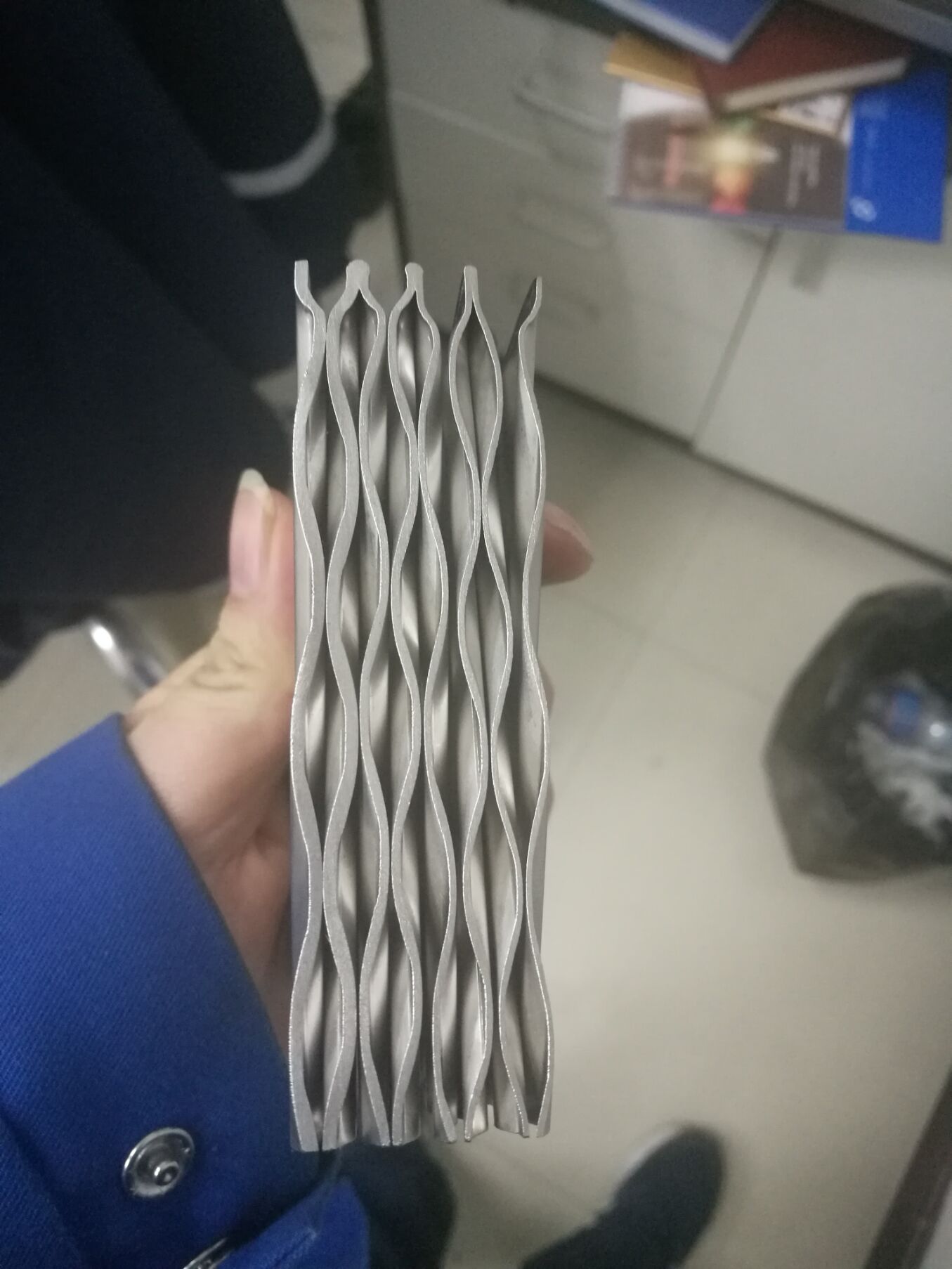

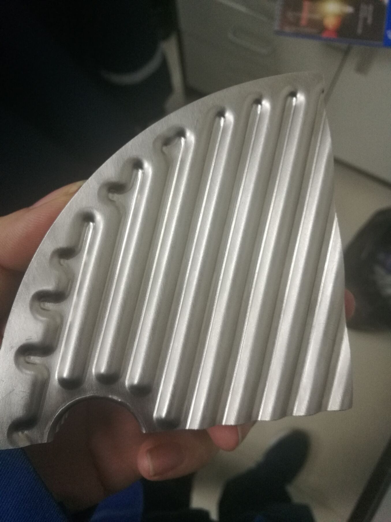

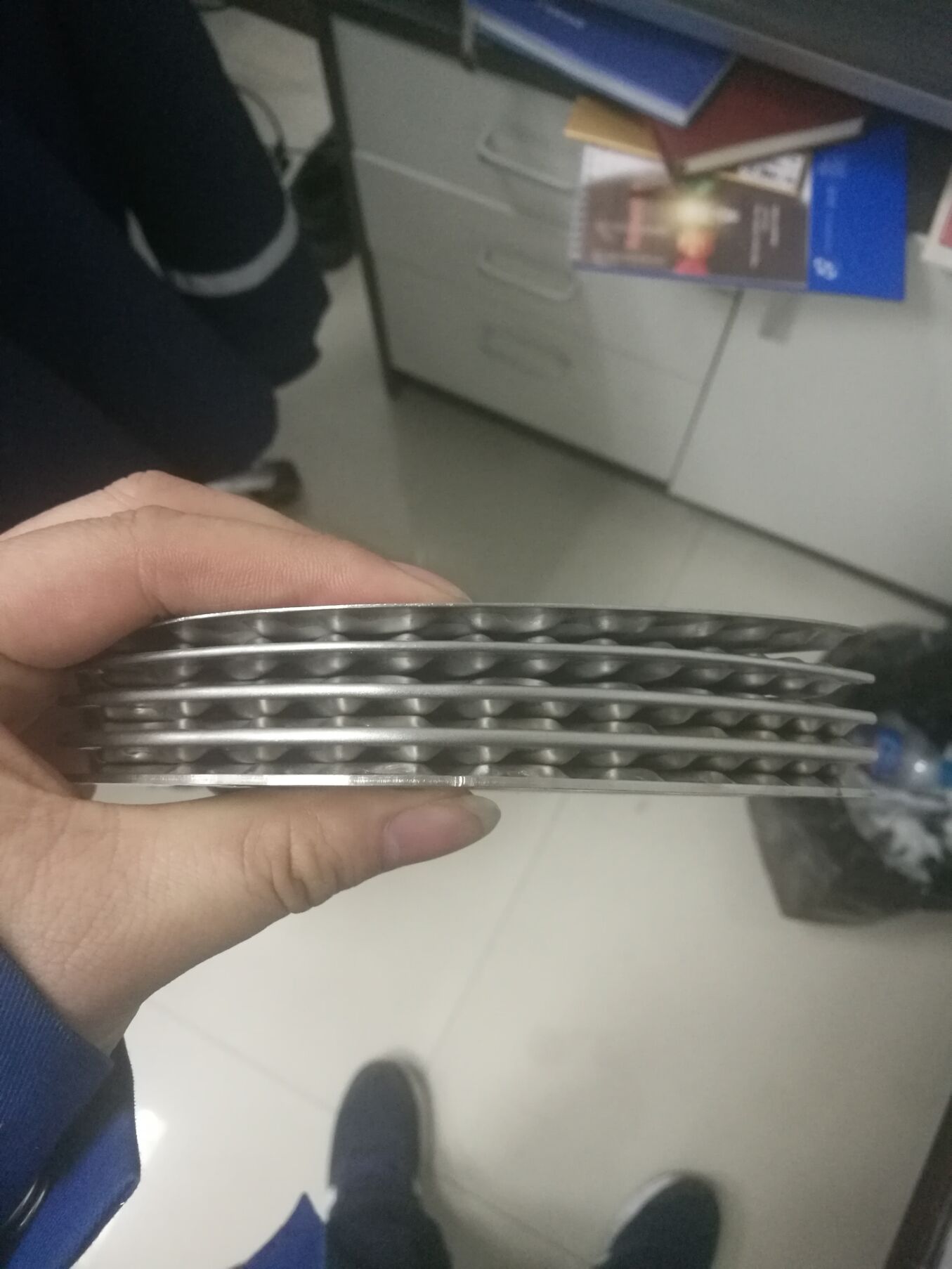

这是什么,懂的来科普下?板换的板片么?

应该是金属分布器吧

分布器,用在什么上的?

板式换热器的换热板片

板壳式换热器的换热板片

应该是换热器的换热板片。

板式换热器的换热元件,就跟管式换热器的换热管一样

应该是板换板,走比较洁净的东西,例如空气预热器等!

板式换热器,建议百度,伐德鲁斯。见过一模一样的样本。

哦,买过伐德鲁斯的换热器?

我自己并没有,只是伐德鲁斯做这种板式换热器比较出名,见过样本而已。
见过工厂使用,不过不方便把人家工厂的名字透露了

全焊式板式换热器?

全焊板壳式换热器,板片是圆形波纹板
