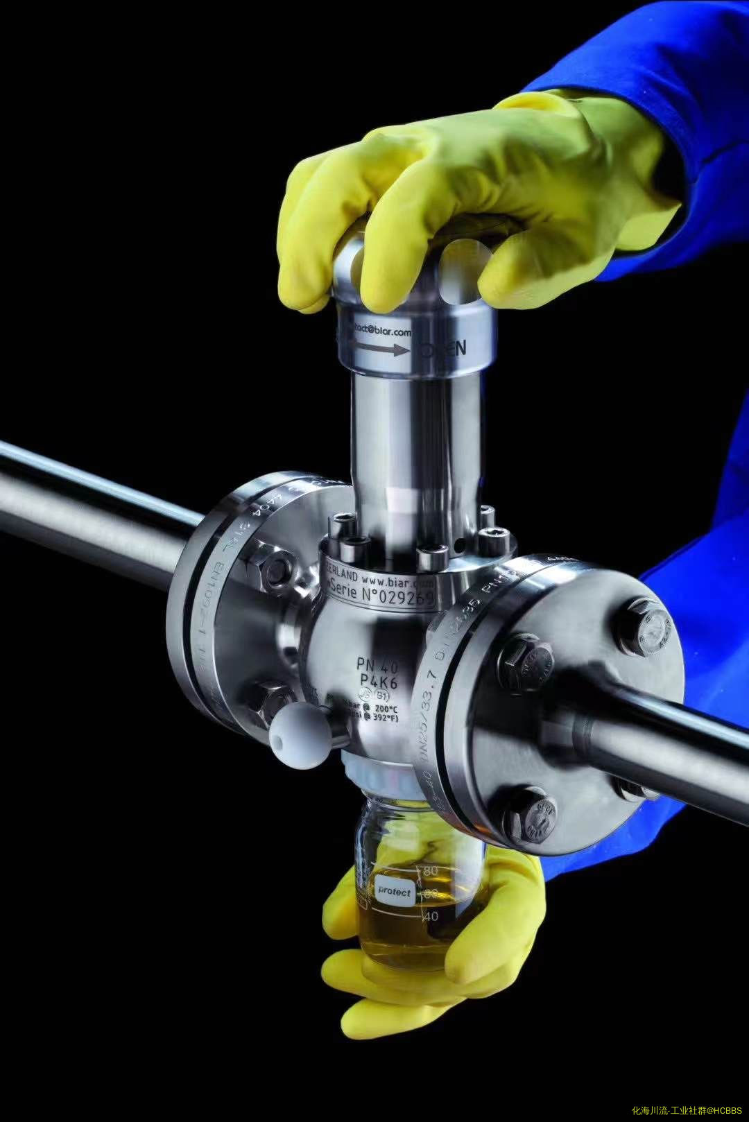

[求助] 取样的时候要达到标准一般都需要排放物料,久而久之就造成浪费,想设计一个取样器基本不消耗物料,请各位帮帮指点一下

现在更先进的取样器是在线取样器,是以跨线的形式设计的,不用排放关闭上下游阀就可以取样。

有没有什么具体图片看看,谢谢
发表于 2018-3-13 15:05:38
最为简单的一种在线采样器,其原理就是针筒原理!  详情 回复 发表于 2018-7-15 11:00

根据管路长短

在管路上设置一个取样器就不会造成物料浪费了

在线取样器,一直和装置内打循环,无积液,不用提前放料

瑞士BiAR取样器取样阀在化工/制药行业有着丰富的应用经验:
制药,原料药厂有丰富的应用经验,酸工况,碱工况;
精细化工:
苯酚丙同,己内酰胺,尼龙66,MDI,TDI,盐酸回收,硫酸,盐酸,氢氧化钠,硫酸an,BDO,化学降解材料,聚碳酸酯,油漆涂料,醋酸,乳液,氯乙酸,VCM装置,氯碱等项目;
特点:在线密闭取样阀/取样器/取样系统,无死区,无残留,降低VOC排放,LDAR检测完全没问题;
适用于液体取样,苯酚,己内酰胺,尼龙66,丙烯腈,PVC氯碱厂,油漆涂料,醋酸乙烯脂,BASF特种化学品,烟台万华MDI TDI,乙二醇,BDO项目液体取样,VCM液体取样,双酚A等;

在用密闭循环取样器
