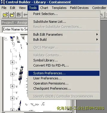

我知道PKS 300 里面 的这个交叉引用功能在哪里? 例如:在一个阀门的回路的块里面, 能体现出 这个阀门被哪个顺控引用了,就是这个一个功能
但是这个功能需要开启
PKS 400 我不知道在哪里开启

总体来说,400与300核心功能没有太大变化的。多摸索一下就知道,又或者在KB中搜索一下也能找到
第一步:进入CB,然后TOOLS>System Prefermces....
第一步
第一步
第二步:勾选Display Cross-Refer....
第二步
第二步

我这个帖子  已经说了 300的 我知道在哪里 ,但是400 的这个位置 就没有  display cross  这项了

我给你的截图就是400的

我晕 那我这400 怎么没有display cross 这项 明天我去拍个照片 类型,400也分类型啥的吗
