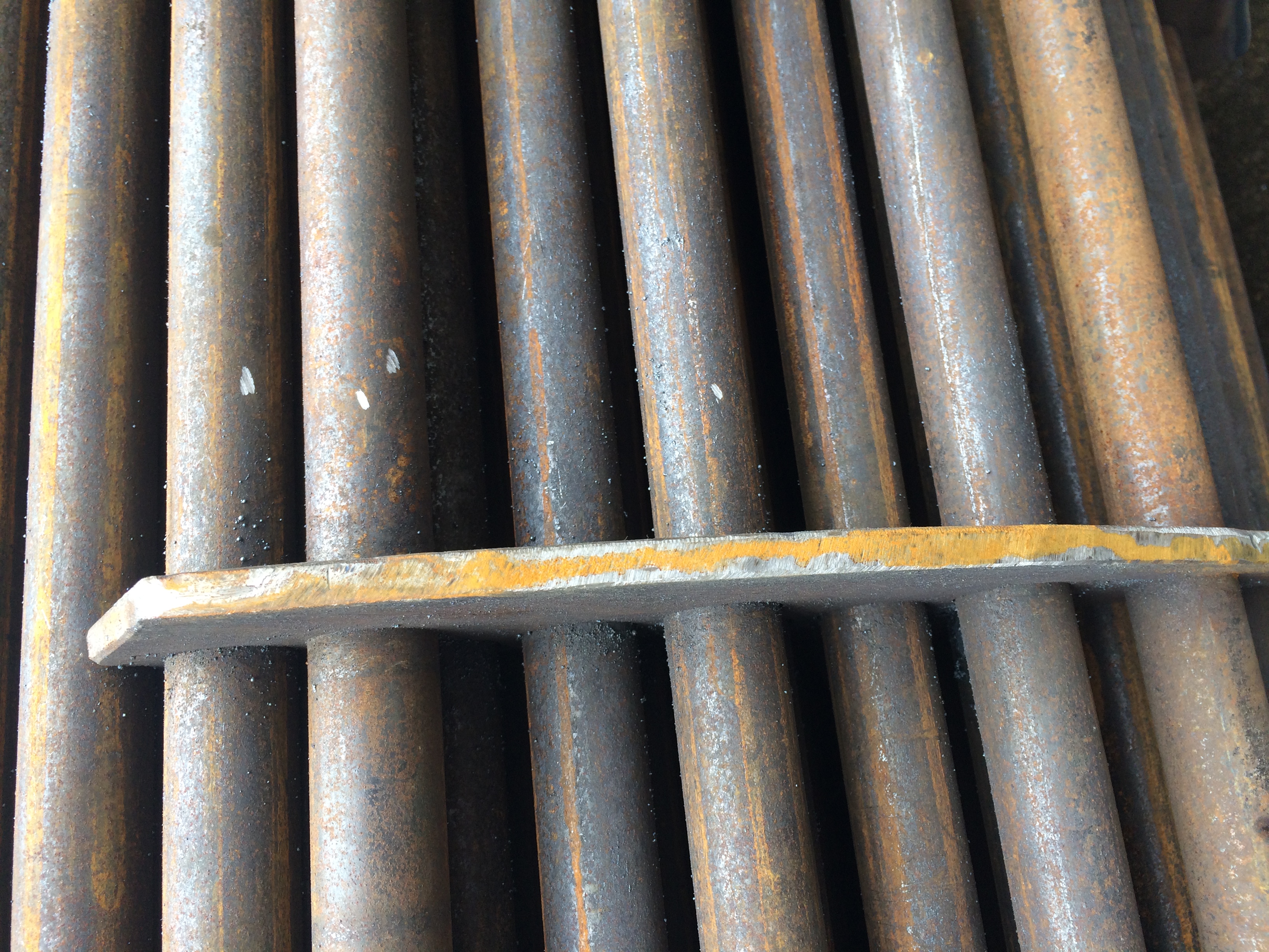

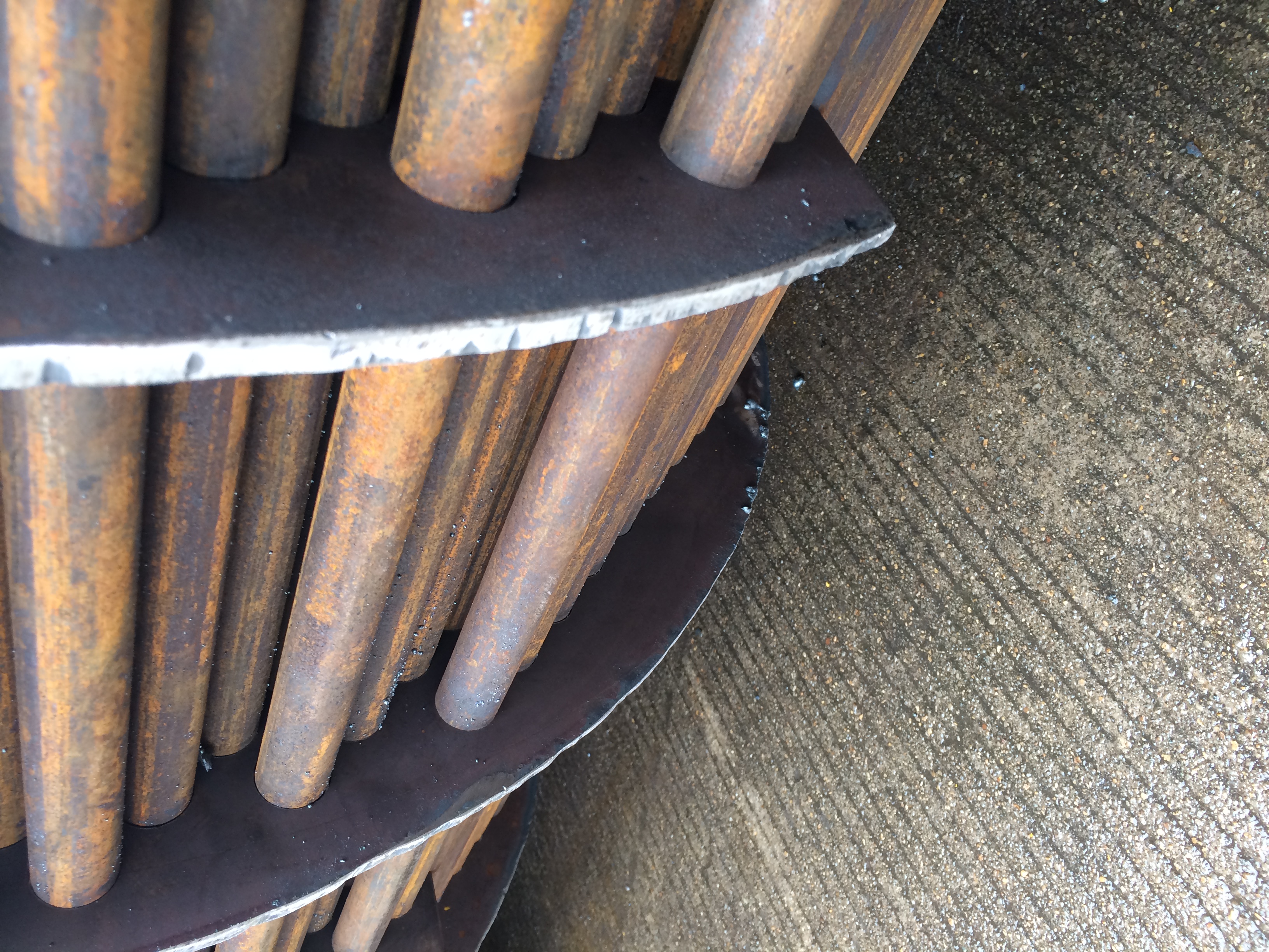

厂里更换个换热器管束,安装时发现支撑圈偏大了装不进去,然后就安排施工队用气切割打磨,效果如图所示,请问这样做有什么危害?正常情况应该怎样做?

这种情况造成原因是换热管排孔中心不与设备同心。

等离子切割下料后机床加工。

感觉应该没多大问题吧,毕竟折流板即使外径偏大,但应该大不了多少的,最多3-5mm左右吧。这个用火焰切割后,只要打磨干净就行了,把割渣什么清理干净就行了。

不知道你切割部分有多大,折流板外圆直径和换热器壳体内径是有关系的,说白了两者外圆都是圆的,你切割后肯定折流板外圆就不规矩了,因此会造成换热管束和壳体不同心,可能会造成壳程介质的偏流或短路,影响传热效果,但是根据你照片大概看问题不大,因为价格不能造成那么大的偏差,管换的设计裕量一般比较大,不会对换热效果有太大的影响

谢谢你的回复。当时我们设备的就说没关系,结合你的回复,我觉得切割时一定要做好防护措施,避免铁渣烫到管束形成伤害,还要避免打磨时砂轮碰到管束,这样应该可以让步接收。

支撑圈作用就是支撑管束,所以尺寸不能割的过小,防止管束在壳体内晃动

您是从加工工艺角度考虑的,你说的那些是改造过程中必须做到的,我是从传热工艺方面说的,如果以后有类似这样的情况,你还要考虑你壳程的介质是水,还是汽,如果是汽的话,切割折流板设备运行过程中容易产生吹哨的声音
