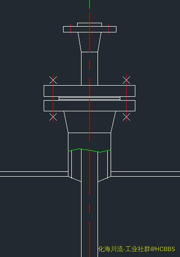

这种可拆式内伸管,能不能按HG20580 表7.3.2-3中“受力,可拆式内件”取筒体腐蚀裕量的1/4,接管两面,就也是整个接管取筒体腐蚀裕量的一半。

这种可拆的内伸管,我觉得深究腐蚀裕量意义不大。毕竟是可更换部件,除非是带衬里的设备,内伸管是其他材质一类的特殊考虑。

主要是法兰盖开孔补强的问题,如果腐蚀裕量取小,就可免开孔补强计算。
这台设备设计压力0.1MPaG/FV,100度,如果要进行平盖开单孔补强计算,法兰盖厚度比标准上的多了50%,感觉太夸张了。

看图上,內伸管直径不大啊,开孔补强计算法兰盖厚度要增加50%吗

1. 法兰盖的开孔补强不是可拆内件,是可拆外部件,估计直径不大,个人认为可以按照GB150无需补强的开孔尺寸考虑,同筒体的其余接管一致即可(或适当加厚接管厚度)。
2. 如计算,安全起见外部部件按标准需取筒体的腐蚀裕度,但是我个人认为考虑可更换性,腐蚀裕度可以为0,最多按照受力可拆内件考虑( 1/4的腐蚀裕度)更合理一些。内伸部分不承压,但按照受力可拆内件双面腐蚀考虑为宜。
