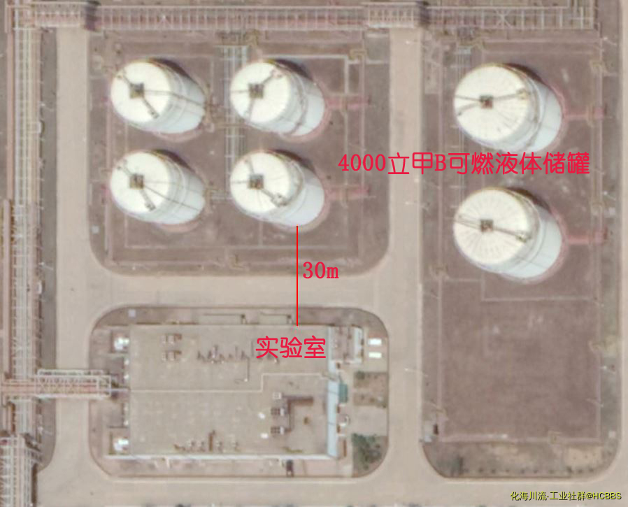

海友们:
      我们公司是2005年开工建设的,当初采用的为GB50160-92版,规定实验室轴线和罐壁间的距离为30m,现场也是按照30米的防火间距进行施工的.
      然而,按照GB50160-2008版,规定实验室轴线和罐壁间的距离为40m.
      请问,我们作为业主该怎么办啊?

搬实验室。【是否可以在实验室与罐壁间增加防火墙,需要咨询安全方面的专家】
十分感谢!

别担心,早期石化工厂中央控制室都是砖混结构的,非目前执行的抗暴结构,消防及安监如果提出此类问题,你们适当增加安全措施即可。

增加防火墙等安全措施,可咨询安监局检查单位是否同意

符合GB50016--1014的要求,可以不搬
