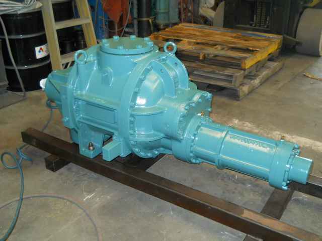

制冷系统打压为什么要用氮气打压?而不用空气呢?
氮气是干燥的,空气内含有水会腐蚀污染压缩机。

1、空气有一定的湿度,而制冷系统干燥度、洁净度要求极高 2、使用压缩机压缩空气存弊端,空气的压缩比小,机组吃力, 3、影响压缩机的润滑系统

1.空气中杂质气体成分多且复杂,可能污染制冷剂;2.空气中含有水分,可以造成钢材腐蚀,生锈,降低使用寿命。同时产生的铁锈也会堵塞制冷剂管路;3.对于部分制冰工况的情况,空气中的水气还可能冷凝为冰块,造成毛细管路爆裂

氮气是物理、化学性质最稳定的一种气体,其压力不随外界温度的变化而变化,所以压力一般要用氮气;而采用干燥氮气是为了防止制冷系统内部进入水蒸汽,水蒸汽在制冷系统中会结冰导致系统冰堵,周期性不制冷。
