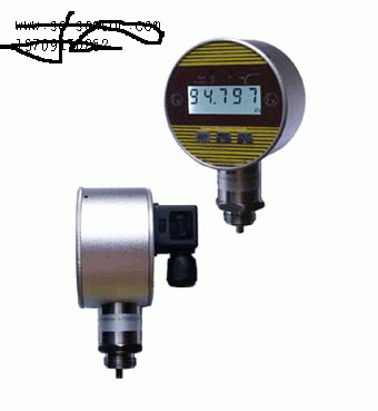

负压计呀
来找哥外 。。。笑傲江湖的SC322呀
你看它脸盘眼睛,漂亮不?——显示屏白天白亮,黑天还是白亮!人机界面软件,免手操器,全防水按键外壳,免开盖操作。
你看它心灵美不美,性能牛不牛?——自校准无零漂! 可靠分辨力高达1/70000,用满5位显示屏,让你考核它有多灵敏多稳定的。
资料见: (17款)全防水无零漂远传数字压力表(压变)、通讯压力计、两线压力开关、两线压力调.pdf ( 下载次数: 2,容量1.17 MB,共需【40  财富值  +  财富 -5 财富值】)

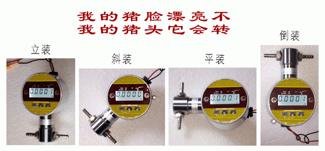

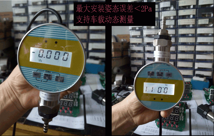

“燃烧的设备”,一般是测量几个kPa以内的微负压,
1hPa=100Pa=0.1kPa
