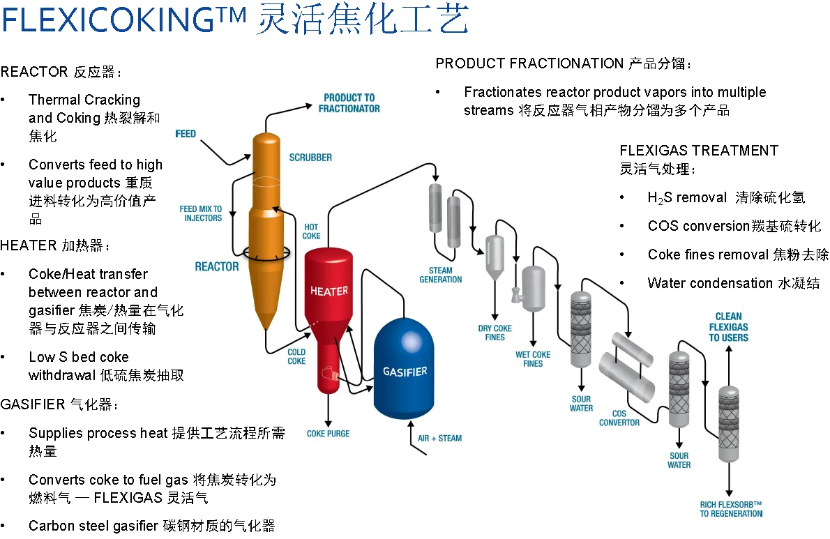

谁有灵活焦化的材料,能分享一下吗?今年刚看到的,想了解一下。

那些都是保密的·,一般人不会有

而且你要有催化裂化的几年操作经验,才能看懂。

只是看到近几年有上灵活焦化的,想了解一下,本人从事催化裂化二十余年,原先没有听说过,感到新鲜
发表于 2018-3-30 22:16:54
国内还没有一套运行的灵活焦化,只是有几个厂子有意向上这个装置。灵活焦化的产品分布不如延迟焦化好,蜡油多,柴油少。  详情 回复 发表于 2018-4-5 09:01

可以咨询一下大一点的设计院宣传资料,现在焦炭价格居高不下灵活焦化不划算

现在主要还是算经济账,还有就是根据本厂的实际情况来定。  详情 回复 发表于 2018-4-5 09:03

灵活焦化的资料来了!

Plant economics is always case by case.  There is no one solution that is best for all sites
