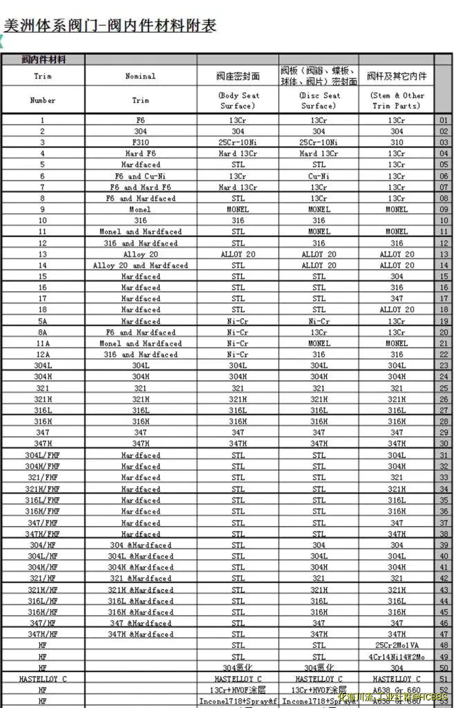

哪位大侠知道阀门设计:TRIM:36/STL/STL/316H中36代表什么意思

可参考下列图中最右边的36
