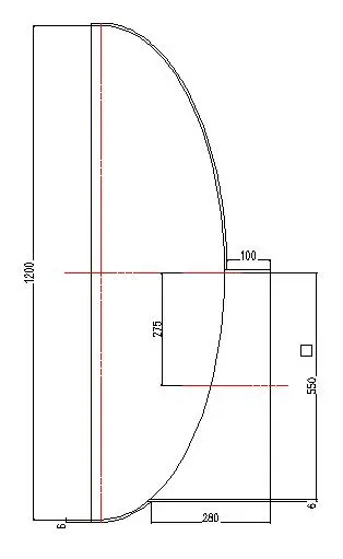

如图所示,接管开孔的有效补强宽度取多少?1200和550均为直径

asia_fisherVIP会员 VIP会员 | 显示全部楼层       最后访问IP上海市
这种结果建议采用局部应力分析。参照JB4732
发表于 2018-2-8 10:03:12
梦幻100 + 5 积极参与
一般般人VIP会员 VIP会员 | 显示全部楼层       最后访问IP四川省
从安全的角度,这个有效补强宽度应该小于600啦!
发表于 2018-2-8 11:22:53
600是不是太保守了,封头上的补强宽度也不是按水平或者垂直的,对于轴向口,相同的接管,位置不同开孔尺寸也不同,附图中,两个尺寸,按哪个合理?  详情 回复 发表于 2018-2-8 13:12

格格不入_RTIPVIP会员 VIP会员 | 显示全部楼层       最后访问IP天津市
你这个接管符合等面积不强的范围吗?
分析法也不可以用,
还是FEA比较好。
发表于 2018-2-8 15:45:41
你好,请问这样的开孔不符合等面积补强法的哪一条呢?  详情 回复 发表于 2018-2-9 09:17

fzujunruVIP会员 VIP会员 | 显示全部楼层       最后访问IP上海市
这种结构感觉有点剑走偏锋啊,改偏心锥壳可否?
发表于 2018-2-8 20:32:03
能否说明一下“改偏心锥壳”;记得在150释义里提到过,“对于凸形封头,当dop大于内径一半时,可用锥形封头代替开孔”。无法理解  详情 回复 发表于 2018-12-30 15:18
结构要改动,得用户同意啊,制造单位的设计可比不得设计院,  详情 回复 发表于 2018-2-9 09:18

zjq1962楼主 | 显示全部楼层       最后访问IP江苏省
海川讲师  |  头衔:  TA未设置
格格不入_RTIP 发表于 2018-2-8 15:45
你这个接管符合等面积不强的范围吗?
分析法也不可以用,
还是FEA比较好。
发表于 2018-2-9 09:17:45
开孔直径,我估计超过了D/2  详情 回复 发表于 2018-2-9 12:15
开孔直径,我估计超过了D/2  详情 回复 发表于 2018-2-9 12:14
开孔直径,我估计超过了D/2
发表于 2018-2-9 12:14:42
图中都有尺寸的,封头内径1200,开孔内径550,为什么要估计?就是从图中看也没有超过一半的。  详情 回复 发表于 2018-2-9 12:47
海川讲师  |  头衔:  TA未设置
格格不入_RTIP 发表于 2018-2-9 12:14
开孔直径,我估计超过了D/2
发表于 2018-2-9 12:47:51
封头上的开孔内径是接管内直径吗?你用sw6 算过吗?  详情 回复 发表于 2018-2-9 17:05
算过吗?
发表于 2018-2-9 17:05:39
开孔直径比接管内径大两个厚度附加量,作为判断的话,先按接管内径没有问题,只有在临界点的时候才去精确计算开孔直径与壳体内径的比值。  详情 回复 发表于 2018-2-10 08:05
海川讲师  |  头衔:  TA未设置
算过吗?
发表于 2018-2-10 08:05:19
SW6给你算?  详情 回复 发表于 2018-3-2 16:35

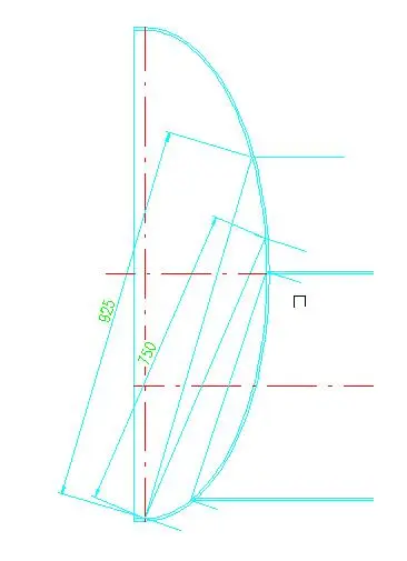

[attachimg]1630997[/attachimg] 如上图所示,椭圆封头的上大开孔,如果难以计算,可以改用这种结构,这样锥壳小端接管子就行了。 把开孔补强计算转化为壳锥壳计算了 不过,只能适用于压力较低的情况,要不  详情 回复 发表于 2018-12-30 15:53
kareale88 + 5 积极参与
yechao25038 发表于 2018-12-30 15:18
能否说明一下“改偏心锥壳”;记得在150释义里提到过,“对于凸形封头,当dop大于内径一半时,可用锥形封 ...
把开孔补强计算转化为壳锥壳计算了
不过,只能适用于压力较低的情况,要不锥壳计算厚度很大。
发表于 2018-12-30 15:53:28
明白了!谢谢!原来是把椭圆封头直接改为锥形封头,我还以为是把开孔接管改为锥头,哈哈  详情 回复 发表于 2018-12-30 15:56
kareale88 + 8 热心助人
海川硕士一年  |  头衔:  【Сѧͽ】
发表于 2018-12-30 15:56:56
