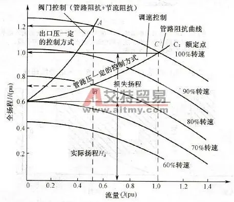

请教各位大神:1、一台泵,在出口管道管径不变的情况下,出口管道越长、弯头越多,对泵的额定流量有没有影响?
2、如果泵出口管道很长、弯头很多、高度变化多变,对泵的杨程肯定是影响的,具体影响量可查,请问对泵的额定流量也会有影响吗?

你说的这种情况主要是改变了装置特性曲线,泵的运行工况点,是泵的特性曲线跟装置特性曲线相交的点。

楼主的概念都没搞清楚。额定流量,是操作需要的最大流量。管路的布置等,不会影响额定流量。额定流量是下游操作需求定的,管路情况只会影响泵的选型。假如根据额定流量(扬程)选好了泵,但管路变化了,则实际运行点可能会变化。2楼的图片再理解下。

泵的额定流量是泵本身的固有特性,与管路、负荷等无关,一般效率最高时对应的流量和压力是泵的额定流量和额定压力。
