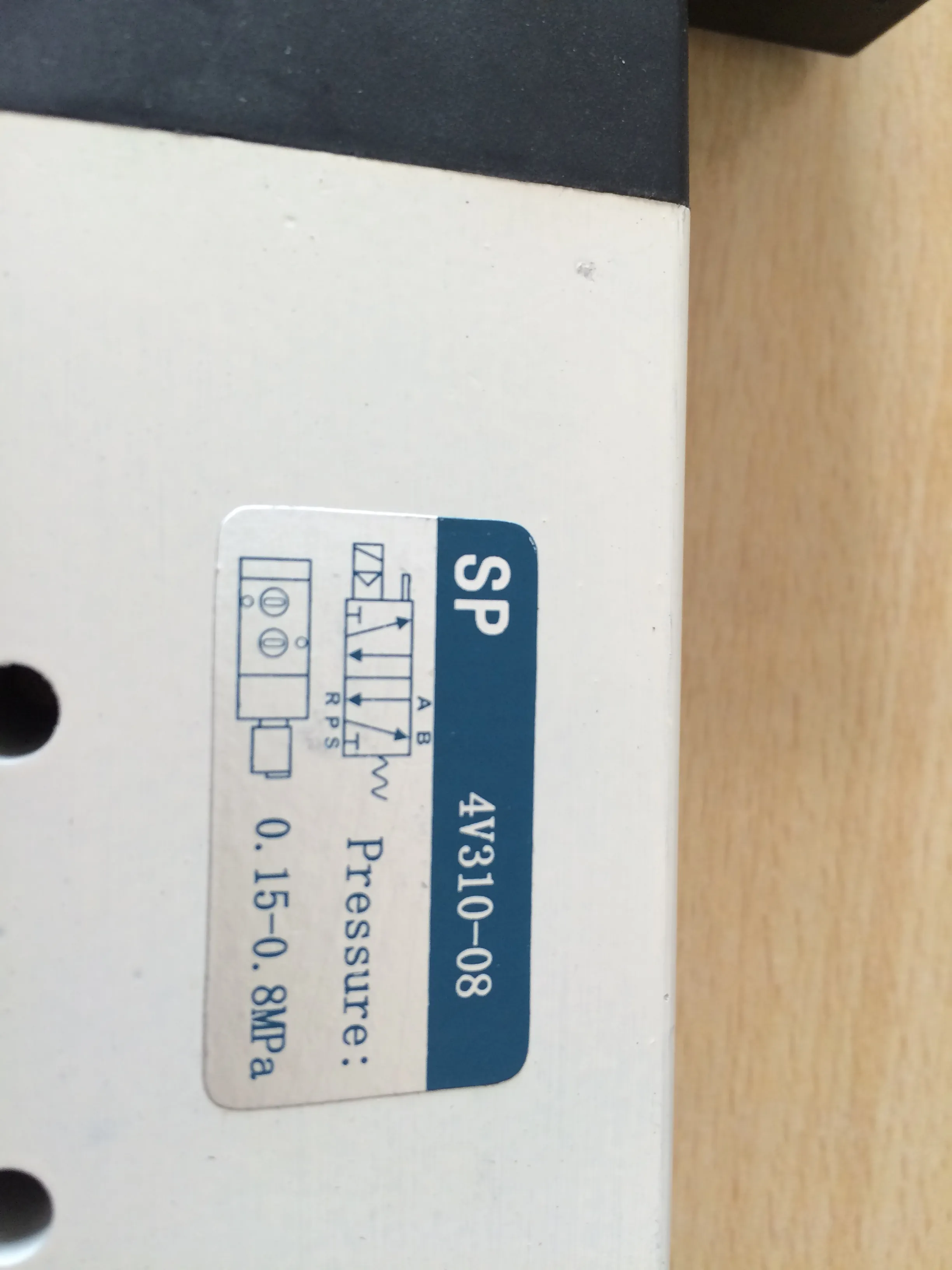

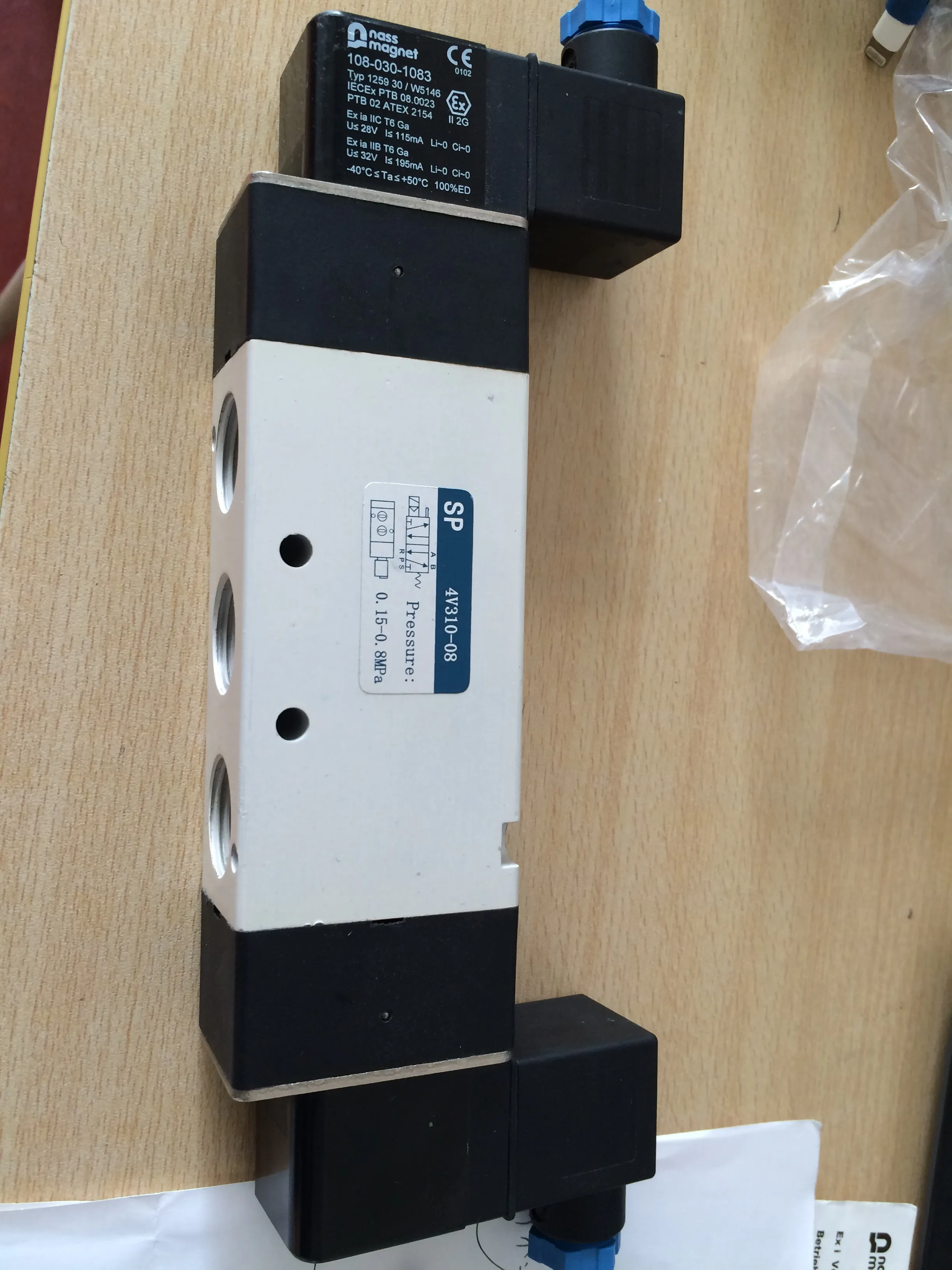

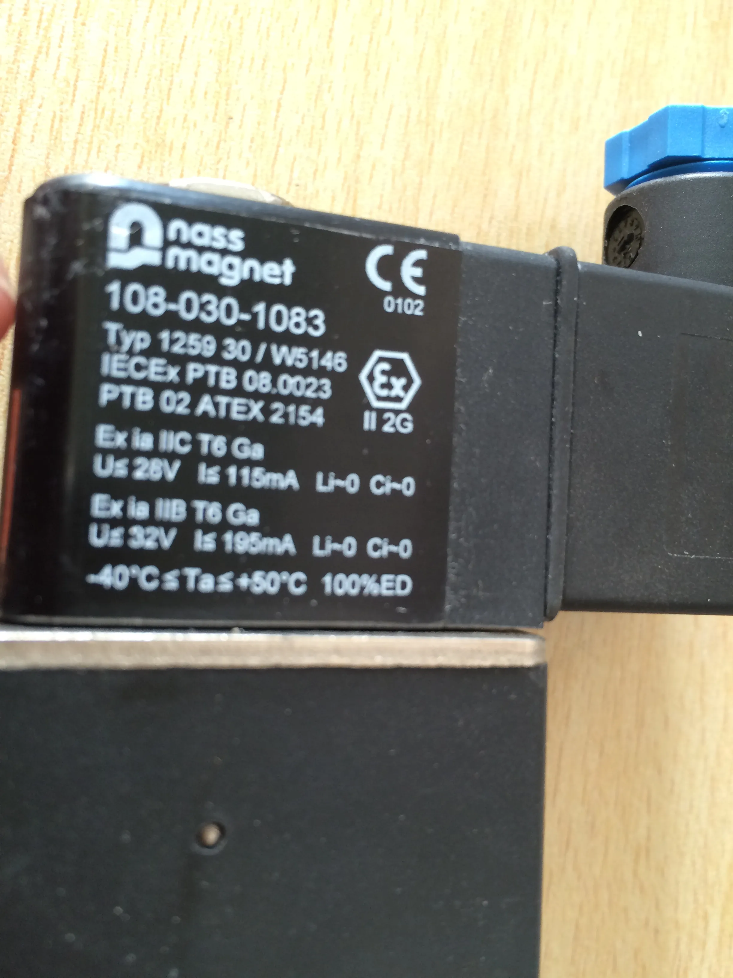

1、那位大侠有这个电磁的资料(网上没有找到)?请发我一份,谢谢!
2、现在好多电磁阀线圈电阻都测不到电阻或电阻非常大,我发的这个阻值就有16K,谁能解释解释?谢谢

百度文库搜。NASS,是德国品牌。防爆型线圈正常300元/个左右。你测量线圈阻值大,是因为里面带来阻容保护电路,正常功率3W,理论静态电阻200Ω左右。判断好坏,通电,用螺丝刀试一下是否用磁性。
