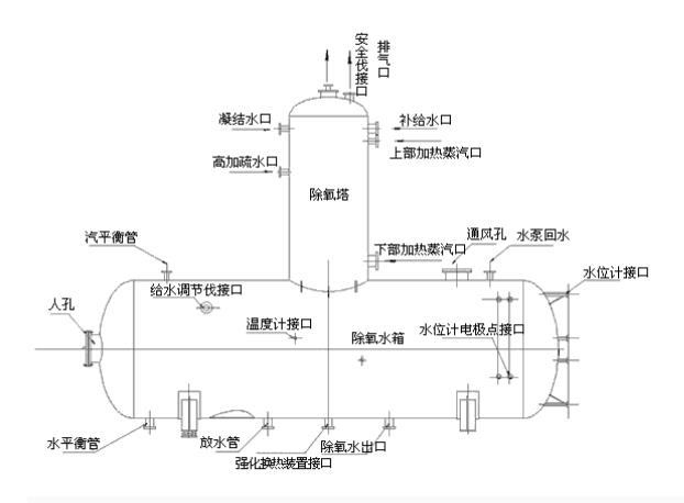

请问热力除氧器采用高位热力除氧好还是低位热力除氧好?

低位就可以,高位浪费能耗。

旋膜式除氧器工作原理(射流、吸卷、紊流、传热、传质、水膜裙、淋雨状、饱和)
  凝结水及补充水首先进入除氧头内旋膜器组水室,在一定的水位差压下从膜管的小孔斜旋喷向内孔,形成射流,由于内孔充满了上升的加热蒸汽,水在射流运动中便将大量的加热蒸汽吸卷进来;在极短时间很小的行程上产生剧烈的混合加热作用,水温大幅度提高,而旋转的水沿着膜管内孔壁继续下旋,形成一层翻滚的水膜裙,此时紊流状态的水传热传质效果最理想,水温达到饱和温度。氧气即被分离出来,因氧气在内孔内无法随意扩散,只能随上升的蒸汽从排汽管排向大气。经起膜段粗除氧的给水及由疏水管引进的疏水在这里混合进行二次分配,呈均匀淋雨状落到装到其下的液汽网上,再进行深度除氧后才流入水箱。水箱内的水含氧量为高压0-7 цɡ/L,低压小于15цɡ/L达到部颁运行标准。
  因旋膜式除氧器在工作中使水始终处于紊流状态,并有足够大的换热表面积,所以传热传质效果越好,排汽量小,除氧效果好产生的富裕量能使除氧器超负荷运行或低水温全补水下达到运行标准。

高位低位应该主要考虑锅炉给水泵NPSH吧,外行,不是太专业。
