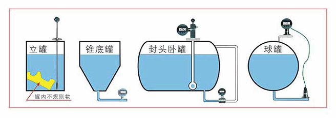

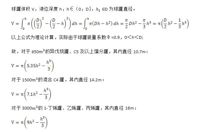

[讨论] 球罐不同液位体积计算公式?带封头卧式储罐不同液位体积计算公式?
11.2K |4
cherry_NJIRVIP会员 VIP会员 | 显示全部楼层 |阅读模式       最后访问IP中国
海川讲师  |  头衔:  TA未设置
发表于 2018-2-4 16:46:29
HP0377 + 5 发起议题
当前内容由会员用户名 cherry_NJIR 发布!权益归其或其声明的所有人所有 仅代表其个人观点, 仅供个人学习、研究之用。
详见截图~~~~~~~~~~

S.W.A.T.VIP会员 VIP会员 | 显示全部楼层       最后访问IP内蒙古自治区
好难,好几个公式

1、规则的罐,比如球罐,写出(液位高度→体积)方程式,没啥难度,
   不太规则的罐,比如封头卧罐,封头的形状种类,太多喽,想写出方程式,对教授也许不难,对你或许会有点小难度吧
2、无论你写得出方程式,还是写不出方程式,
   都会面临储罐形状,加工误差怎么测量的问题,
   误差弄不清呢,那么按方程式计算的储量值,计量误差是多少,就说不清喽
3、哥早在2011年,在工控网论坛写过帖,谈过各种罐体储量计量的事,也许有看的价值呀
     原文链接:http://bbs.gongkong.com/d/201103/368962_1.shtml
4、哥是开发电子仪器的。
     哥曾经想把大家,从写方程式,从测量罐罐尺寸误差的的事情中,解放出来,
     可惜十几年过去,哥的作品——全世界最强储量仪,依旧养在野村少人识挖~~~~~~
