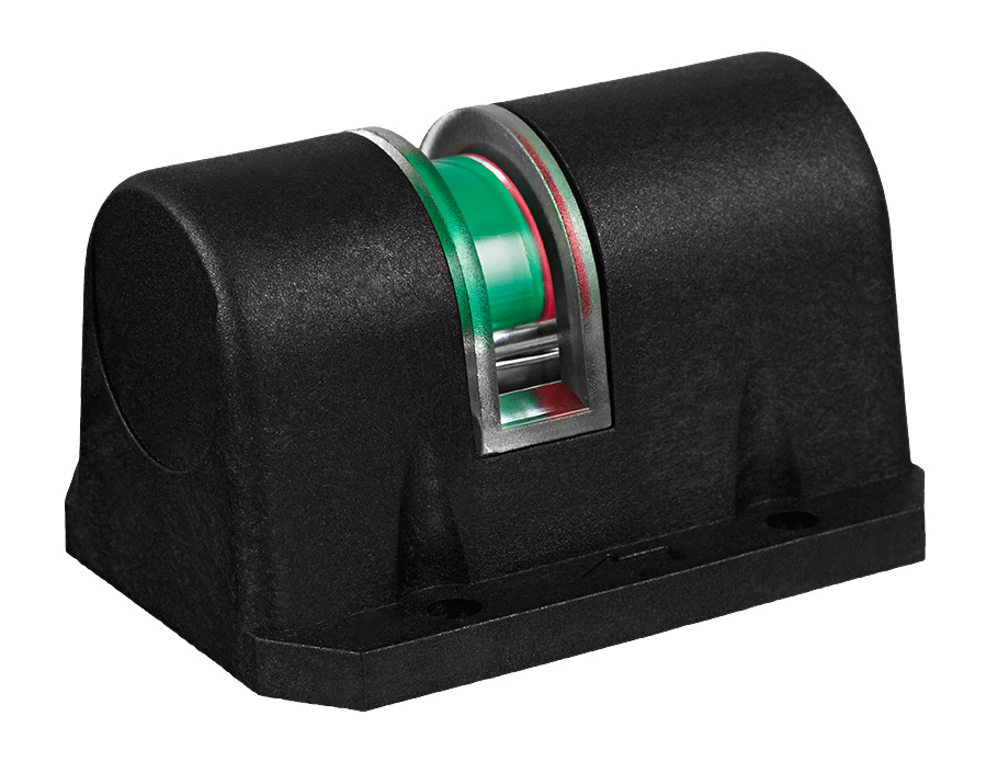

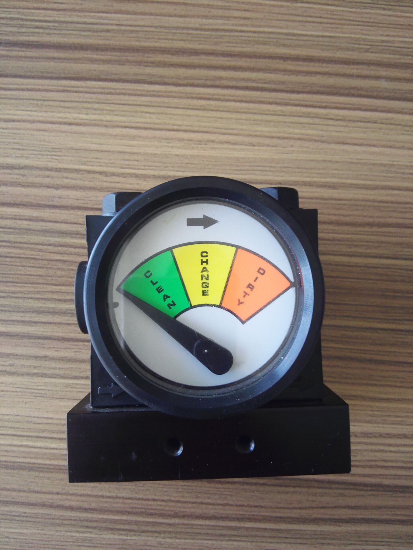

请问,
有没有什么仪器  用来在线检测管线是否堵塞。
管线用来走粒子,   如果粒子堵塞了  则报警。
有什么仪器么?原理是什么??

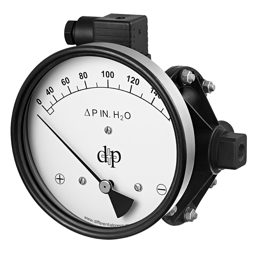

简介--管线一头一尾各装压力表看差压-登录查看全文

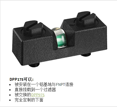

简介--俩压力表或一个差压表,看两端压力差,压力差大就证明堵了,国外有几家专业做这个的像OR,D+P,国内也有,一般净水,医药,暖通空调,石化方面用的多 ...-登录查看全文

简介--堵塞了或者没有完全堵塞也有压差,安装个视镜就可以了,要是想增加个设备,我建议是速度型或者靶板什么的,可以思考一下-登录查看全文
