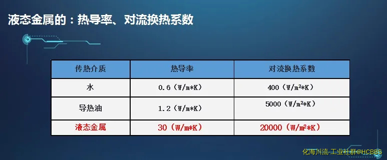

我们深知传统换热介质有水、导热油、惰性气体、熔盐等。液态金属换热介质采用新型低熔点、高沸点的液态金属作为核心换热介质,可将高温烟气或固体余热进行有效回收利用。液态金属对流换热装置,利用液态金属作为核心换热介质,能够承受高温环境,并且换热效率极高。液态金属是惰性材料,即使接触物料,也不会产生反应,因此泄漏危险极低,安全系数高。  各位技术大咖你们觉得液态金属换热介质还可以应用于哪些方面的换热呢?欢迎各位技术大咖一起探讨交流。

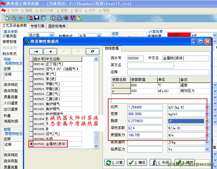

这个也不是新鲜事,核电站用液态金属钠作介质,取得核反应的热,产生蒸汽。我多年前就设计这种换热器。
而且用换热器大师进行热力设计,和其它换热器热力设计没有任何区别。

换热器大师作液态金属钠换热器热力设计,和普通换热器热力设计没有两样。

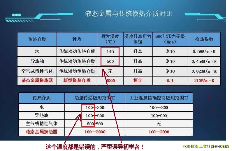

这个图片中的数据,存在严重问题。

空气或惰性气体:
氮气的常压下沸点-196℃,沸点以上都是换热区域;
氧气的常压下沸点-183℃,沸点以上都是换热区域;
这些气体常有零下100多度的换热。
而空气,最常见的空冷器,空气温度范围在40 ℃以下。
你的温度起点是600℃。
至于水,最常见的循环水冷却,进出口温度是32℃-38℃。你那个表中是100℃
如果按你那个表的温度范围,多少换热器那就不能工作了。

还有水的挥发温度145℃,这更是不靠谱。江河水在大气温度下挥发,大气温度能达到145℃
家里最常见的锅开挥发,也是100℃,常压蒸汽发生器,也是100℃
总而言之,那个表就没有几个正确的数据

版主说的有道理,考虑因素诸多,压力等变化也是会影响沸点。
发表于 2018-2-11 11:34:52
工况,压力,流量、温度,这些数据对数据换热介质都影响较大。  详情 回复 发表于 2018-2-11 11:39
某个情况下,也许是对的,但是作为“温度范围”,就大错特错。  详情 回复 发表于 2018-2-11 11:37

某个情况下,也许是对的,但是作为“温度范围”,就大错特错范围不是某个

你这个也许是网上来的,也许是某个换热器企业的宣传资料。如果是企业的宣传资料,就有损企业技术声誉。
