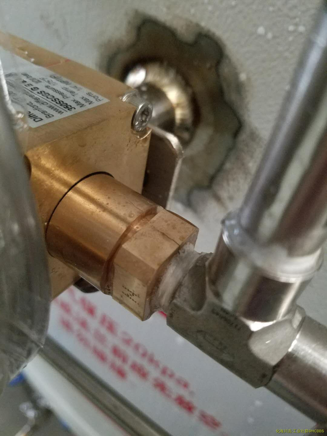

[求助] 大家帮忙看下,这个铜接口出裂痕是怎么回事,太薄了么

估计是不锈钢接头拧入时用力过大,造成铜接头破裂。

用力过猛
哦哦。谢谢

嗯,国外给的回复也是用力过猛

锥管螺纹,拧到位置还继续用力拧的结果。

可是客户还是说我们责任,要走了一块新表

不是厚度的问题。更换材质能够改善。

如果我是客户也会要求换新,如果你在说明书或安装说明中未明确力矩或限位,现场安装指导有没有?设计冗余、材质选择等,责任大的一方还是供货方。供给侧改革吗!赢得客户认可,才是王道。

有说明书的,不过没人会看

是换不锈钢还是更高型号的铜,客户建议我们做成六方的,美国佬还不同意

我在现场改过很多,304材质改了用了10年多了。
