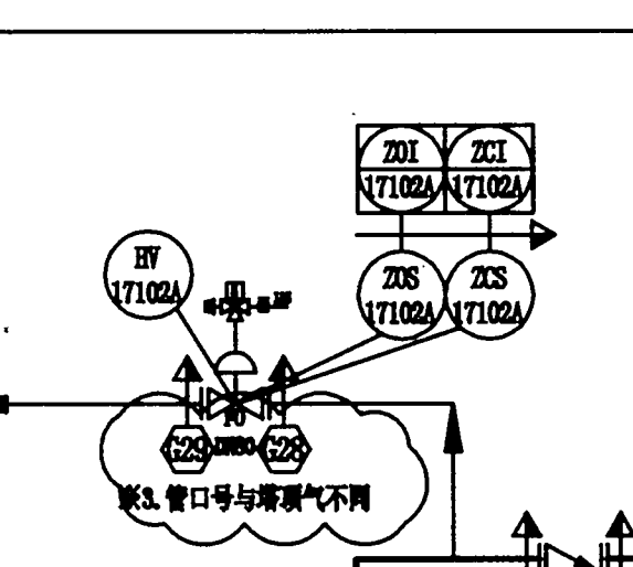

请教各位高手,仪表中ZOS   ZCS,ZOI ZCI,还有图中G5 G6 是什么意思啊!
发表于 2018-1-26 15:26:48
三角形的代表什么意思?
三角形的代表什么意思?
ZOS ZCS...表示什么意思啊
ZOS ZCS...表示什么意思啊

ZOS:开回讯  ZCS:关回讯,ZOI:在DCS 开回讯指示 ZCI:在DCS 关回讯指示   三角形指的是界面划分,有谁设计或者供货等等。G5 G6 没找到,G28 G29代表管道号,图例上都应该有,拿到PID首先要看图例。

学一下这个标准:HG/T 20505-2014 过程测量与控制仪表的功能标志及图形符号
