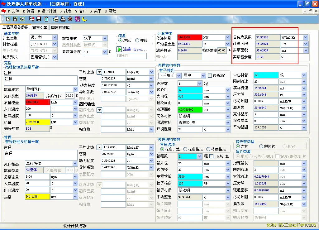

天然气锅炉出口烟气温度220度,加自来水到到90度,每小时用一吨90度热水,怎样计算换热面积。
天然气烟气:
温度:220℃——>100℃
流量:4160.9 kg/h (3吨以上锅炉可提供这么多烟气
压力:≥600 Pa
凉水:20℃——>90℃
流量:1800 kg/h (即热水量)
计算软件:换热器大师

说明:
1.你没有提供烟气压力,我按压力不小于600 Pa计算,如果压力不足600 Pa,需要另算;
2.你没有说明翅片管,我就用光管计算。
3. 布管图多出6 根管子,你可以换作拉杆,也可以直接从边上去掉6根管子。
