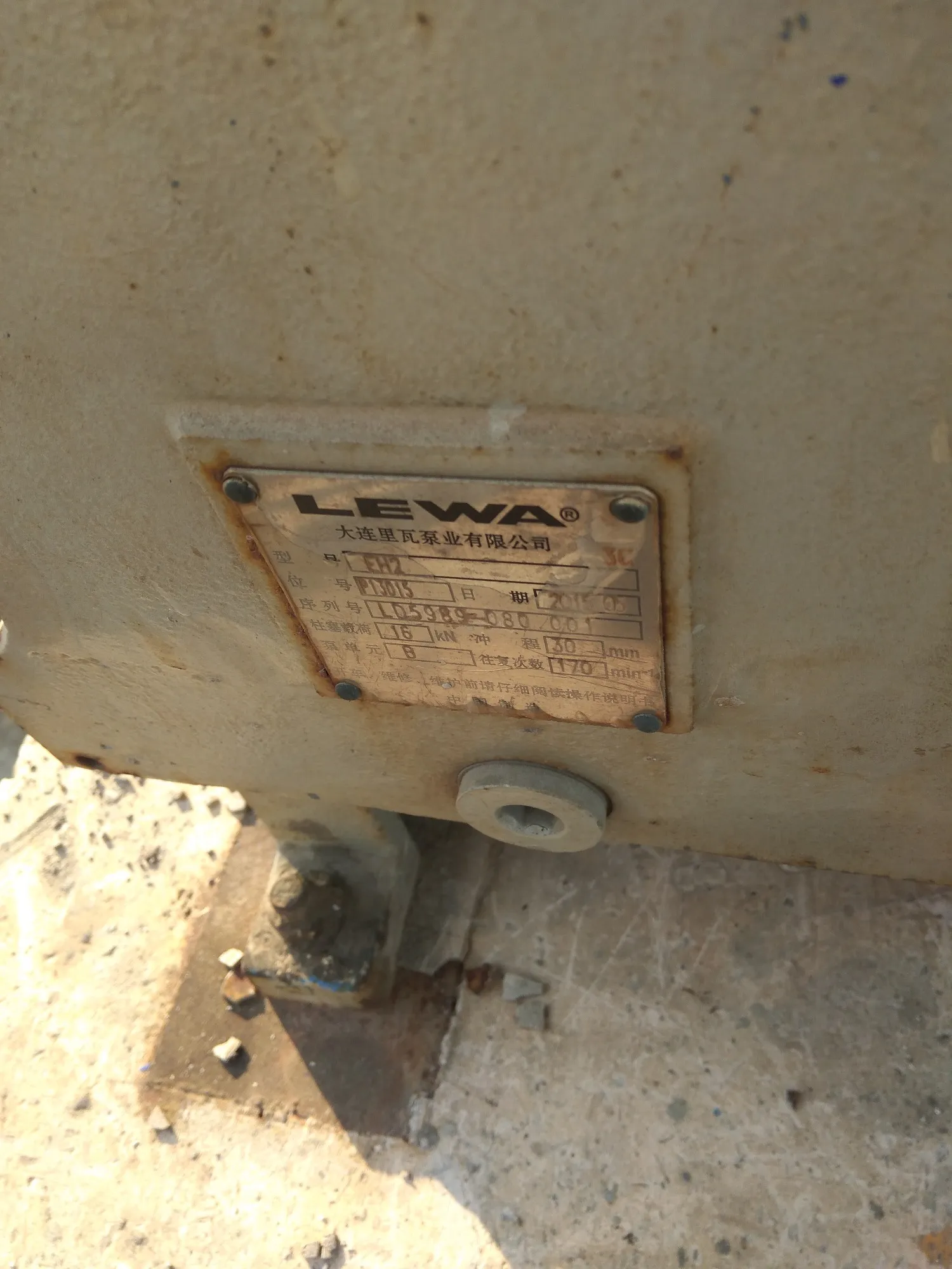

就是一个电机带2个泵的那种 出现啦电机电流过大 盘车很沉  能打流量  还有就是停下来后 盘车又沉啦 分析下原因

电流大,盘车沉~~~其他有没有表现?光这个表现的话,能枚举出10+种可能性~~~~~~~~~~~~

突然出现电流大了吗?有没有异常声音?打的什么介质,是不是温度低粘度大了,阻力也大?本来大家都是看这图片在猜,你又什么都不提供

这种泵是怎么盘车的?图上看电机直连蜗轮蜗杆。另外电机风扇罩没了,手动冲程调节貌似在0流量点。

介质是液氨 盘车的话就是拆下电机罩子 用管钳盘电机轴  盘不动

不用想了拆吧,管钳子都盘不动的话肯定又问题了
具体哪里不好说,Z型轴啊,轴承啊,包括柱塞杆都可能。
图片看不清,是否可以先分开两个泵确认下哪台泵的问题
个人感觉介质方面问题不大

是这样解决的 把计量泵的行程调小一点 然后盘车就很轻松啦 这是什么原因呢
