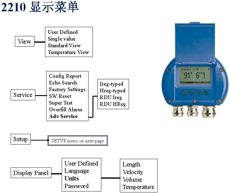

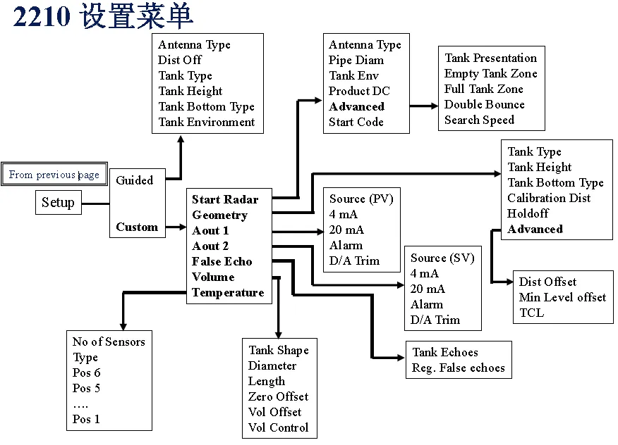

[原创] 罗斯蒙特2210雷达液位计显示器菜单和475菜单树
3.9K |1
bendan2007VIP会员 VIP会员 | 显示全部楼层 |阅读模式       最后访问IP山东省
发表于 2018-1-23 15:08:34
显示器菜单树
显示器菜单树
475菜单树
475菜单树

这个东西非专业人员不建议动,或是在专业人员指导下进行操作。另外,Service菜单下的,Super test千万千万不要点
