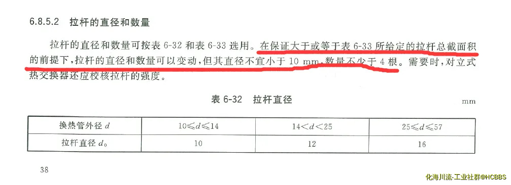

刚加入这个行业,然后现在在画一个DN700的换热器,甲方规定用154根φ38的换热管,然后按照151上的说法,我的拉杆只需要6根φ16的。我想问下我能用8根φ12的拉杆代替吗,求大神

可以算一下

- -看的时候把这一句话给漏掉了,谢谢  详情 回复 发表于 2018-1-23 11:10

- -看的时候把这一句话给漏掉了,谢谢
