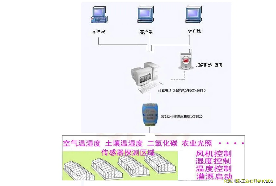

1.概述
对于温室大棚来说,最重要的一个因素是温湿度控制。昼夜的温度和湿度变化很大,对植物的生长极为不利。多数温室大棚通过内部悬挂温度计和湿度计,工人需要不断读取温湿度值来依靠个人经验调节大棚内的温湿度。现在对于数量较多的大棚,传统的温湿度检测方法已经不再适用了。为此,在现代化的大棚管理中需要有温湿度自动监测系统,以控制蔬菜大棚温度, 使其适合植物的生长,提高其产量和质量。
2.温室大棚监测系统结构图
主要涉及 空气温湿度、土壤温湿度、农业光照度、二氧化碳 co2、氧气浓度 O3、氨气浓度NH3监测等。据实际情况,可以扩展其他监测监测系统将数据第一时间通知到相关人员,启动相应的调节设备如喷水机,吹风机,加热器,降温等,调节大棚内的温湿度状态,从而使作物达到优质、高产、高效的栽培目的。
3.总结
    温室大棚主要是产出反季节的蔬果,智能化控制系统将极大的提高作物的产量和质量,更能避免因为人为因素而造成的生产损失。尤其是对于价值较高的经济作物,比如名贵花草的种植。长信物联科技开创智慧农业新时代!

cubelVIP会员 VIP会员 | 显示全部楼层       最后访问IP浙江省
目前温度控制相对靠谱一些,有个上海的初创公司搞得不错,广告不能放,我就不说了。其他的控制基本用不上,指望农民理解这个也很痛苦,能远程自己控制就老牛了。

持久清新VIP会员 VIP会员 | 显示全部楼层       最后访问IP浙江省
1、夏天高温季节大棚的温度怎么降温?
2、控制逻辑其实很简单,最主要的是测量仪表的选型和测点设计。
发表于 2018-1-24 09:38:59
大棚内降温主要依靠通风,增加通风量就行,再不行通过控制遮阴网面积来实现。  详情 回复 发表于 2018-2-9 08:24
发表于 2018-2-9 08:24:31
夏天最高温的时候,环境温度也很高,单纯通风起不到效果。遮阴网用上的话加上通风效果不好只会温度更高。有幸在夏天去过大棚,虽然遮阳板启用了,但是由于通风太差,温度比环境温度高多了。
发表于 2018-2-9 17:05:34
我们这夏天会把塑料撤除,可以通过改变塑料的面积来控制  详情 回复 发表于 2018-2-22 12:38
降温也可以多洒水,毕竟植物自身的蒸腾作用也很重要
发表于 2018-2-10 11:56:56
如果塑料不撤除单纯洒水棚内湿度大,会很闷,可以增加水帘降温,只是成本会比较高  详情 回复 发表于 2018-2-22 12:40
