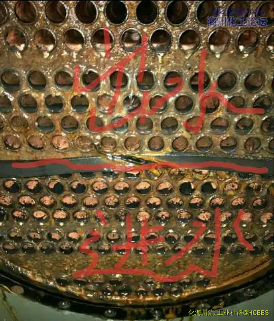

两管程
发表于 2018-1-21 09:56:33
YORK工业冷冻 + 3 积极参与
mdchlVIP会员 VIP会员 | 显示全部楼层       最后访问IP山东省
应该是四回程折流换热器,进出水侧的端盖密封面应该和对侧端盖密封面呈垂直方向。
发表于 2018-1-21 13:38:41
如果垂直的话怎么密封呢?  详情 回复 发表于 2018-1-22 08:02

4个回程

奋进VIP会员 VIP会员 | 显示全部楼层       最后访问IP美国
四个回程

wx_匡衡_ 中央空调服务商4VIP会员 VIP会员 | 显示全部楼层       最后访问IP湖南省
这是单回程的冷凝器,低进高出
如果垂直的话怎么密封呢?
发表于 2018-1-22 08:02:08
kudingchaVIP会员 VIP会员 | 显示全部楼层       最后访问IP河北省
4管程吧,这换热器太脏了,不适合做题目配图啊

两管程

可2程,可4程…具体方案如图…
发表于 2018-1-22 09:49:52
可2,可4…具体方案如图

直接说另外一端盖隔板吧…4程方案…有三横和一竖半横两种方案…2程是一竖方案,虽然这在设计上会使得已知端盖横隔板有些多余,但方案是可行的…

考虑一下端盖地密封~兄弟  详情 回复 发表于 2018-1-22 10:27

qq_宁静致远712712 发表于 2018-1-22 10:13
直接说另外一端盖隔板吧…4程方案…有三横和一竖半横两种方案…2程是一竖方案,虽然这在设计上会使得已知端 ...
考虑一下端盖地密封~兄弟

端盖密封有问题么?

电脑看到实体图…由此断定是三横隔板…四管程
