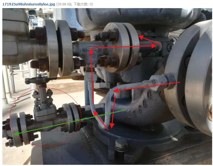

请问,它的作用是什么?

小管线连接泵进口和放空,作用就是放空,相当于导淋!

PLAN13冲洗洗方案,由密封腔到泵进口。

导淋就是排液、放净、 Drain

此泵输送的什么介质?

赞同冲洗方案……

同意楼上观点,密封冲洗方案

导淋就是方向朝地面的排放阀,一般是1-2寸的阀门。

绿色线是泵的导淋阀~~~
红色线是泵的机封冲洗。楼上说了啦,是plan13~~~

红色箭头方向反了  发表于 2018-1-21 22:11
泡沫_ZPTK + 5 热心助人
谢谢斑竹提醒,红色线的方向是反了~~~~plan11用得太多,反而感觉13有点违和(:))

红色箭头是不是反向了

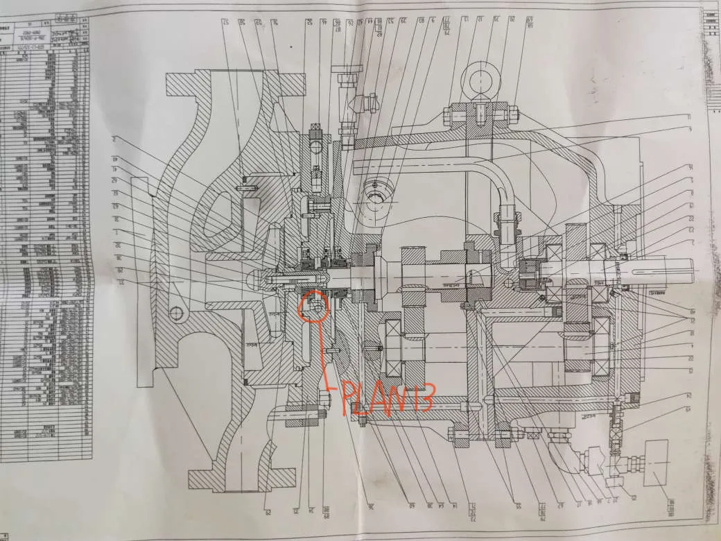

这是台立式高速泵,介质侧为面对面双端面机械密封,采用PLAN52冲洗方案。这个小管线只连接泵进口和放空,不是机械密封冲洗线!

介质为丙烯。

你图上明明是背靠背的,就算是面对面的,也是带压的。PLAN52没有单独使用的。你先确认一下这个图是这个泵的吗
上面说的有误我忘了上面那个密封是封齿轮箱油的了。其实图上是单端面密封。
发表于 2018-3-6 21:51:50

这个图不是这个泵的!

让你整糊涂了,你上面发的图是单端面的,靠近变速齿轮箱的那套机械密封是封齿轮箱油的。

这种才是面对面的双端面密封

这个图是单端面的,红色圆圈那个孔就是PLAN13的接口

你还可以打电话问问厂家,看你的图纸泵应该是北京航天的泵。让他们告诉你答案。

对!应该是你这个图!
