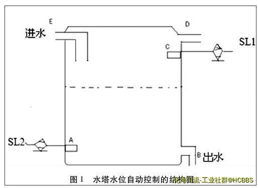

在水塔水位的控制过程中,为了便于使用PLC来自动控制水位,应从在水塔中的水位上下限出安装液面传感器。效果如图1所示:
如图1可以看出,在水位的上下限C 、A位置安装了液面传感器SL1,在水位的上限安装了液面传感器SL2.SL1、SL2传感器用来检测水位,当A出有水时SL2输出信号,液面淹没传感器传感器接通,C出安装的液面传感器SL1也是同样的道理,当水位低于A初或高于C出时,通过液面传感器的检测发出信号,PLC便自动控制是否该进水或是否停止出水;与此同时液面传感器的检测发出信号给报警器发出报警声,提醒监控人及时处理问题。因此,该方案增强了系统的可靠性、稳定性和实用性[4]。
此方案采用PLC设计避免了软件程序设计中的不稳定因素,提高了实际运用中的可靠性。试验证明,此水塔水位控制器不仅实现了对水塔水位的精确控制,而且,此系统更具有工业生产的实际性及以下优点:水塔液位自动控制,水不溢出,不缺水,无需人值班看守;液位伟感器成本最低;系统电路简单,低成本;符合国家卫生标准;符合用电安全。最终能达到水塔液位自动控制,水不溢出,不缺水,无需人值班看守的功能[5]。
