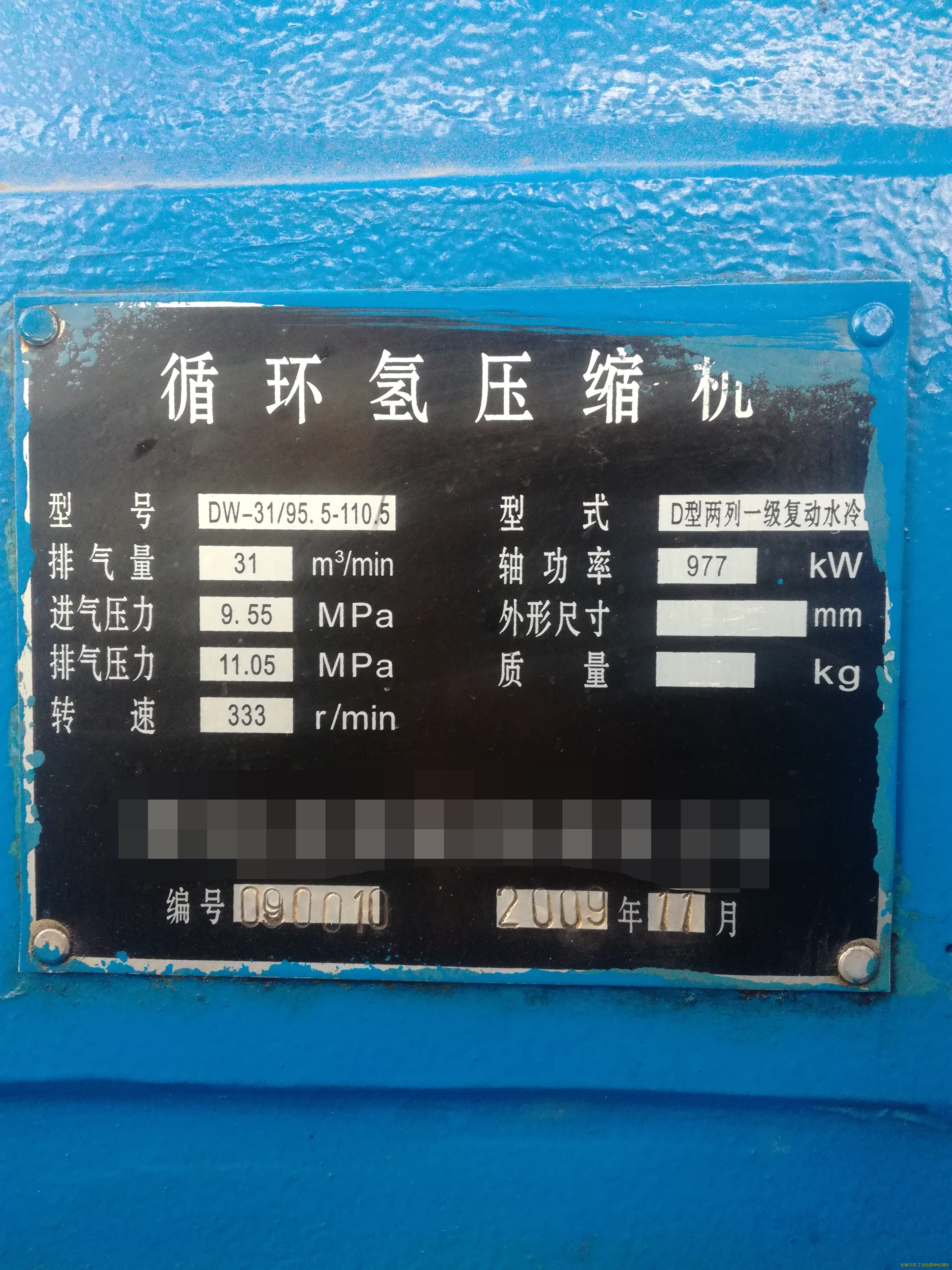

铭牌上的排气量代表什么  与压缩机的循环量有什么关系

能否计算出排气量是多少

铭牌上的排气量指的是容积流量,是压缩机末级排除气体的气量折算到进口状态时的压力和温度下的气体容量

能算出1小时的排气量是多少吗   现在装置的循环量是730000

铭牌条件下的额定排气量。

按排量算(等温条件下)~~~入口流量是38.82m3/min~~~2149m3/h(?°C/96.5barA)~~so~(按45°C算)~~~~单机额定循环量为 178,042Nm3/h~~~
