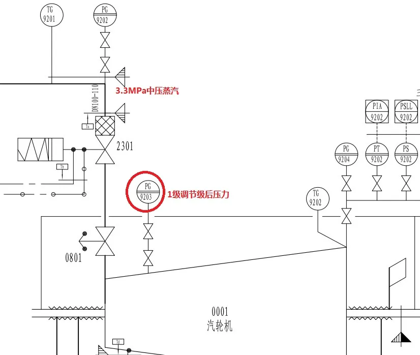

各位前辈,汽轮机的1级调节级后的压力正常是多少?它变大或者变小说明什么?

一级调节级后的压力是指的轮式压力吗?

调节级及级后压力,在正常运行时,应和入口蒸汽流量成正比~~~

调节级压力是比较重要的监视段压力,与进气量成正比,如果同等进气量下,调节压力偏高有可能是通流部分结垢或者叶片脱落堵塞通流部分,调节级压力可以比较直观的反映出通流部分是否结垢,在同等参数下与以往数据比较

这个压力有个专属名称:轮室压力。如果轮室压力过大,说明通流能力很可能变差,机组有结垢的可能,一般都有一个高高报警值和跳车值,严重时甚至会跳车。
