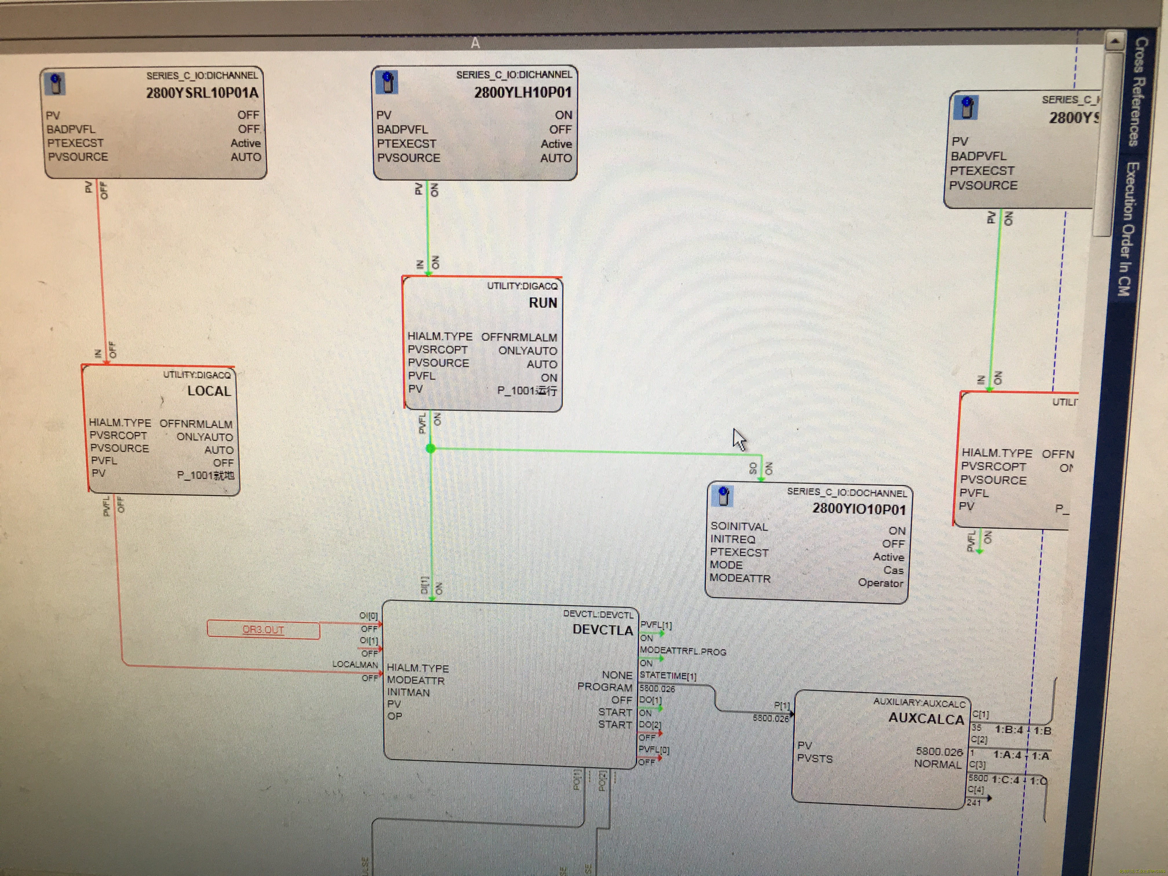

刚刚从外操转内操,以前的老师傅也不懂逻辑,希望各位大神有什么能看的资料或者学习心得能交流一下,跪谢......类似图片中的,chart图应该怎么看 IMG_3713.JPG

这是霍尼韦尔PKS的CM的detail界面,不算逻辑图。你是操作工,不需要知道这些的。

主要是看不懂那些简写的意思,像那个YSRL就不懂,所以看得比较慢,逻辑自己能顺下去  详情 回复 发表于 2018-1-13 13:00
关键是工艺主管就考这些,操作都不考,我也头大的很啊,各种逻辑块串着来,简单的那种懂,负责的直接完蛋  详情 回复 发表于 2018-1-13 12:59

这应当是一个泵的起停吧,霍尼系统 可以找你们仪表DCS维护工程师学习。论坛上有好多资料自己可以下载下来学习     首先你的有一台高配的电脑运行内存8G以上,其次找个PKS410/500的虚拟机然后自己根据资料慢慢摸索吧   虽然不能很精通但看懂你发的这逻辑还是可以的

旭日东升_VAJI楼主 VIP会员 VIP会员 | 显示全部楼层       最后访问IP湖南省

两个功能,
第一液位高了停泵,
我这个图拍的不全。右侧的辅助运算快 第二,应该是计时后比较选择那个泵运行时间短启哪个泵,
是不是有多个泵?如果不是就是比较别的什么东西了
图不全 图不全
