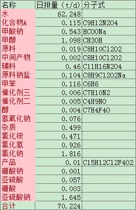

我们是一家新建化工厂,按照物料平衡计算出来,废水量在70吨/天,COD在39000mg/L,PH值在3~4,氨氮在84,硫含量在265mg/L, 氯离子在3万多mg/L, 里边含的物质在下面。我们希望能处理到COD 300,氨氮25以下,污水排放三级标准。
哪位大神有方案请发我邮箱(sugison@126.com

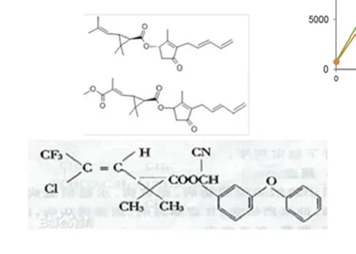

我们做过类似的废水,但是每家企业的生产工艺,原材料都有区别,报价格很难的
虽然都是菊酯,但是只能做可行性参考,报价阶段,完全不一样
发表于 2018-1-12 08:41:40
之前我们做的产品
之前我们做的产品

我们目前的难处在于没有中试条件,所以只有小试的废水,没有中试废水。
在这种情况下,怎么样才能选好方案,让最终废水处理能开起来,求各位大神指下路。。

你这是反渗透或者别的处理工艺之后下来的废水吧。含盐量这么高可以直接高效蒸发了  详情 回复 发表于 2018-1-12 15:22
