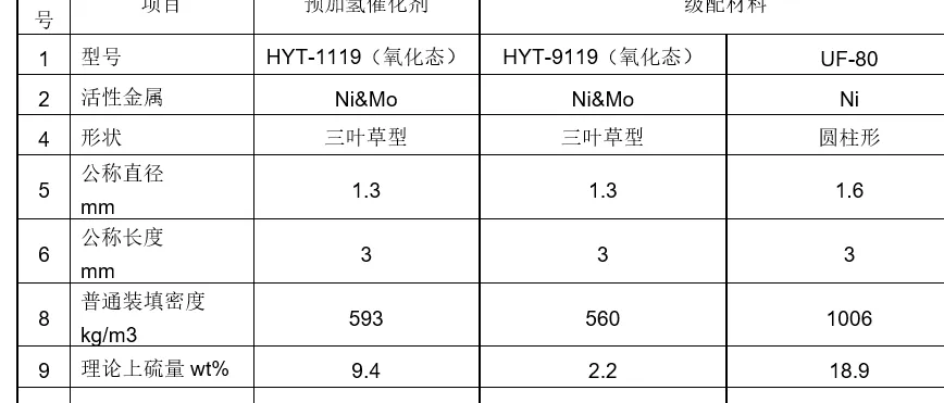

保护剂一般和加氢催化剂组分差不多的,只是规格型号有点区别。(表格内是UOP的催化剂规格表)
