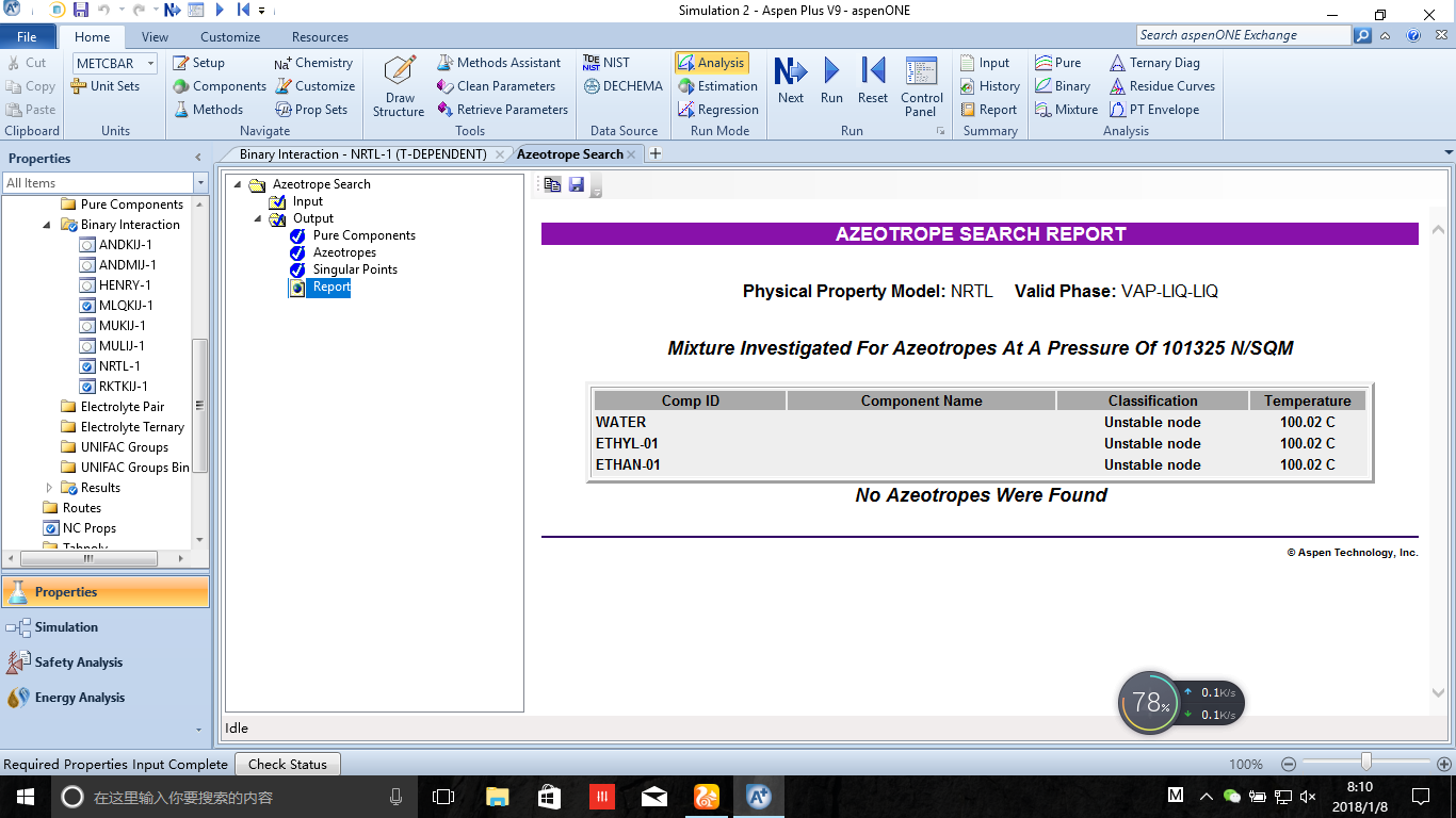

[ASPEN] 请教一下各位坛友,aspen查询共沸点的问题。
3.6K |3
dong8526800VIP会员 VIP会员 | 显示全部楼层 |阅读模式       最后访问IP河北省
总是出现下图这种情况,不知道怎么回事?
发表于 2018-1-8 08:24:35
当前内容由会员用户名 dong8526800 发布!权益归其或其声明的所有人所有 仅代表其个人观点, 仅供个人学习、研究之用。
zhxbkofkyoVIP会员 VIP会员 | 显示全部楼层       最后访问IP浙江省
海川工程师(荣誉)  |  头衔:  【海川资深技术人员】
没找到共沸点
发表于 2018-1-8 08:47:38
tdl522VIP会员 VIP会员 | 显示全部楼层       最后访问IP浙江省
检查组分是不是输错了。
发表于 2018-1-8 08:58:07
提示没有找到共沸物,里面是各个纯物质的沸点。
如果从物性手册上查到存在共沸,那你核实一下软件中二元交互作用参数是否齐全,物性方法是否足以描述此体系?
发表于 2018-1-8 10:23:40
