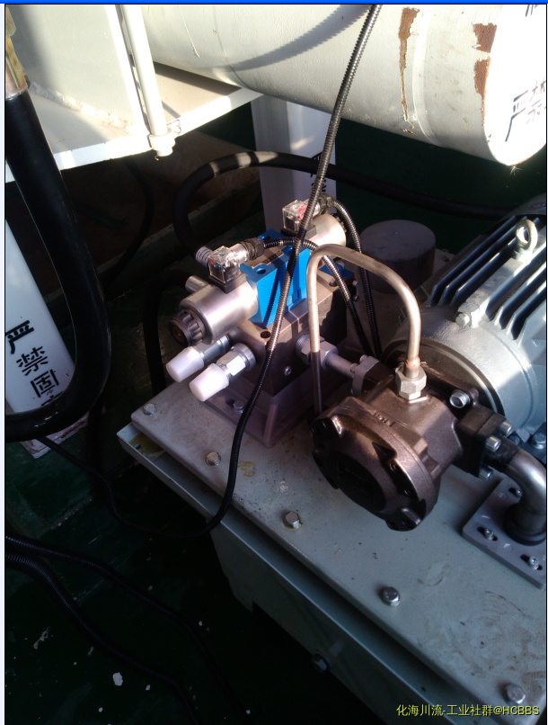

压滤机滤板压紧和松开的原理是什么?
如下图的液压油站其工作原理是什么,特别是泵出口的那个什么阀。这是个什么泵,出口那个又是什么阀?
为什么不同大小的压滤机液压油泵的电机都是4KW呢?
油缸座的两条腿不但没有地脚螺栓孔,而且还特别注明严禁固定,为什么呢?是因为油缸内的油压很高吗,防止产生附加应力,要是按照这个说法,那超高压力的压力容器岂不是不能固定了?

1、压紧松开的原理应该是作用吧,压紧的作用是防止框间密封,虑框是由滤网过滤杂质,由虑框形成空间储存被过滤的杂质。堆积储存多了,进压滤机的物料压力高,就要停机除去框间被虑杂质,松开、清理完压紧、、、、、、。;
2、这个是简单的液压设备——液压站。其工作原理就是油箱液压油经过齿轮泵加压,再经由电磁换向阀(得电/失电)控制虑框压紧油缸的进油/回油,从而达到松开加紧的动作过程。;
3、电机的配置是由轴功率及设备转速要求等因素设计的。并不一定都是一样的;
4、因为油缸在工作过程中改变行程、角度变化,一旦锁紧固定将会造成设备损坏不能正常工作的。
最后,建议将这个小的液压系统仔细的学习一下,这个可以演化好多种液压技术功能,如液压起重机,吊车,,,,,,。

泵出口的那个是一个换向阀,是由电磁阀驱动的定时转换压紧和放开;这个泵看应该是齿轮泵,也有用轴向柱塞泵的。油缸不能固定是为了释放推进应力。
