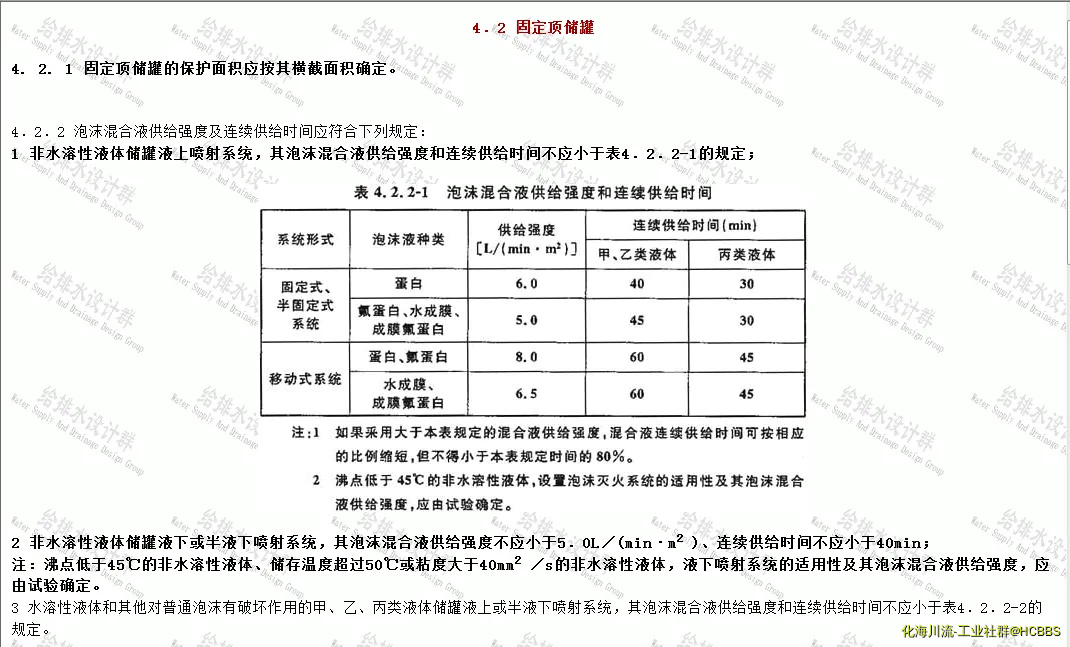

有人有最新的固定顶油罐和内浮顶油罐泡沫系统的供给强度表吗?做设计需要的

请参考《泡沫灭火系统设计规范》GB 50151-2010 第4章相关内容。 QQ图片20180106103636.webp QQ图片20180106103746.webp

谢谢  详情 回复 发表于 2018-1-6 19:28

谢谢
