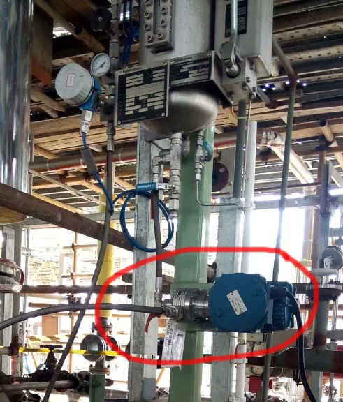

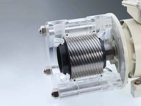

各位,有人见过安装在机械密封隔离液循环管路上的强制循环泵么?主要用途就是增强密封液的循环。

密封冲洗系统上用的,对于转速低的泵比如1450rpm以下的泵,或是搅拌器密封用的储罐,都可以加循环泵,以增强循环。单靠热虹吸跟密封的泵送效应可能缓冲/隔离液循环不好。

这个太普遍了!炼油厂多得很!

使用过的 能拍个照片或者介绍一下厂家么?
发表于 2018-1-22 11:53:04
这个是伊戈尔博格曼的  详情 回复 发表于 2018-1-22 22:04
这个是伊戈尔博格曼的
发表于 2018-1-22 22:04:54
强制循环泵

一台循环泵要5万多大洋、、、我都想把他国产化了,循环泵坏了修都修不起来、、、、  详情 回复 发表于 2018-1-25 13:22
