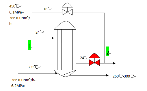

设备是煤气预热器   换热面积220
方案一:增加图中红色调节阀,此时将壳程介质386100Nm3/h6.2MPaA)气体从235℃升温至260℃时,需要控制主路流量减少,计算一下前后压差(即图中12)增大多少。
方案二:不增加阀门,将旁路管线由16寸变成24寸,旁路阀仍用原设计阀门,同样将壳程介质386100Nm3/h6.2MPaA)气体从235℃升温至260℃时,计算一下前后压差(即图中12)增大多少。
附件为流程图片
