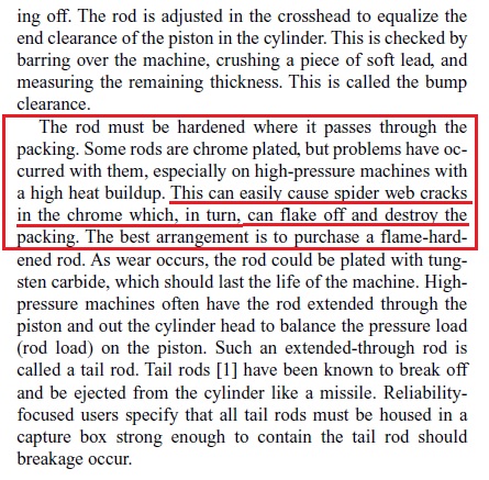

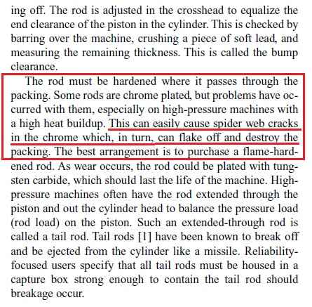

氧化铬陶瓷,这种材料大家说说,可以用在活塞杆上镀层吗?

就我所知道的,应该是可以的,但是目前大家都喷碳化钨。
个人认为:不用氧化铬的主要原因是铬盐有毒,对环境及操作者影响比较大,另外效果没碳化钨好。
以上仅为个人看法,有没有懂行的大神详细说说。

看过一本书上是说,镀铬层高压下容易形成蛛网状破损,请见下图  详情 回复 发表于 2018-1-18 09:15
