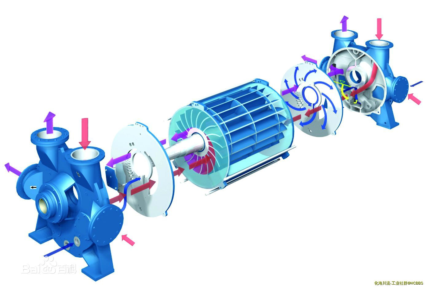

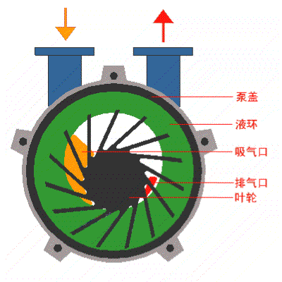

简介--  我刚开始学习真空泵的知识,可能有的问题很幼稚,见谅。   1.请问水环泵是如何形成稳定水环的?我在资料上看到的解释都是因离心力作用,注入泵体内的液体形成旋转的液环。未工作空转时我能够理解。但是当真空泵工作时,进气口压力很低,排气口压力为大气压,也就是液环两个位置压力不同,水环怎么会稳定呢?  2.水环泵补水是怎么走的?从网站上看到的结构图没有看懂,补水的路径是怎样的呢?     .guestviewthumb {margin:10px auto; text-align:center;}.guestviewthumb a {font-size:12px;}.guestviewthumb_cur {cursor:url("template/one_default/assets/common/scf.gif"), default; max-width:300px;}.ie6 .guestviewthumb_cur { width:300px !important;} 登录/注册后可看大图 水环泵结构.jpg (104.89 KB, 下载次数: 2) 下载附件  保存到相册 百科里水环泵结构图 2017-12-26 21:35 上传 // [预览] strpos(水环泵结构.jpg,'.doc') !== false //strpos(水环泵结构.jpg,'.doc') !== false || strpos(水环泵结构.jpg,'.docx') !== false 1307502 == 1725814 var jq = jQuery.noConflict() ...-登录查看全文

简介--泡沫_ZPTK 发表于 2017-12-27 21:31 在泵体中装有适量的水作为工作液。当叶轮按图中顺时针方向旋转时,水被叶轮抛向四周,由于离心力的作用,水 ... 多谢指导,原理基本明白了。 还有一个问题,补水是从哪进泵里的呢 ...-登录查看全文

简介--在泵体中装有适量的水作为工作液。当叶轮按图中顺时针方向旋转时,水被叶轮抛向四周,由于离心力的作用,水形成了一个决定于泵腔形状的近似于等厚度的封闭圆环。水环的下部分内表面恰好与叶轮轮毂相切,水环的上部内 ...-登录查看全文
发表于 2017-12-27 21:31:47
多谢指导,原理基本明白了。 还有一个问题,补水是从哪进泵里的呢,这个还没有弄懂  详情 回复 发表于 2017-12-28 19:32
