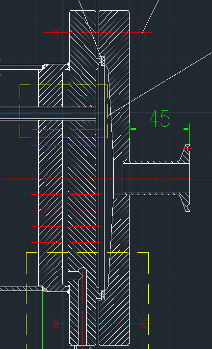

请教大家,双管板换热器,外管板与管箱封头螺栓连接,管箱封头为带法兰的平盖形式,请问这种形式的管箱封头,在做强度计算的时候数据如何输入。
发表于 2017-12-25 13:55:09
双管板截图
双管板截图

不是标准型,要么分析设计,要么是参考哪个模型计算了。参考模型的话,我的建议是管箱封头按兼做法兰的平盖计算。

非常感谢,我查标准试试。
