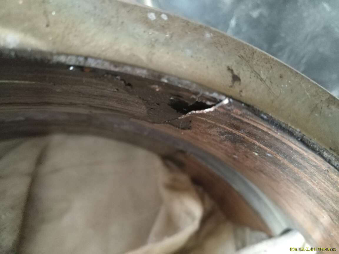

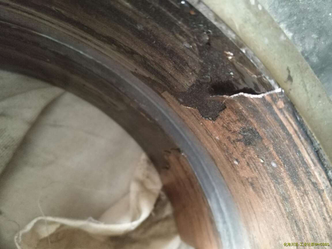

[讨论] 连杆大头瓦损伤如图所示,检测出铜含量74%。大头瓦有铜的组分吗?

如果没有铜组分,那么这些铜是哪里来的呢?

轴瓦成份,铜,锡,铅,锑等合金组成

楼上说的正确~~铜元素是其中的组成部分~~~~~~~~~

是不是小头瓦供油,因为小头瓦磨损送到大头瓦?

连杆大头瓦是由铜基上镀合金层。

损坏的不仅是这个点,包括连杆、十字头、活塞体等动部件全部解体检查保养吧。

应当是铜基合金
大头瓦送油到小头瓦

大头瓦定位环磨损,定位环是铜的
