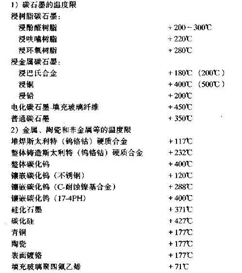

使用机封水管的冷却的泵,动静环内温度能达到多少度?若是不用机封水冷却能达到多少度,以至于是机封高温变形。

图上是材料的使用温度极限,密封环面要求的平面度0.0009,也就是三条光带。如果密封受到热冲击,也会导致环面变形

这个必须和你的选型的泵有关,各种材质的机封耐热温度是不同的

一般来说,介质温度超过100°C,机封要加冷却。

机械密封摩擦副温度过高会加剧磨损!

主要看辅助密封的耐温 一般350没有问题

主要看机封摩擦副使用的材质,不同材质,耐热能力不同

一般来说,我们单位控制在60°一下,不能再高了
