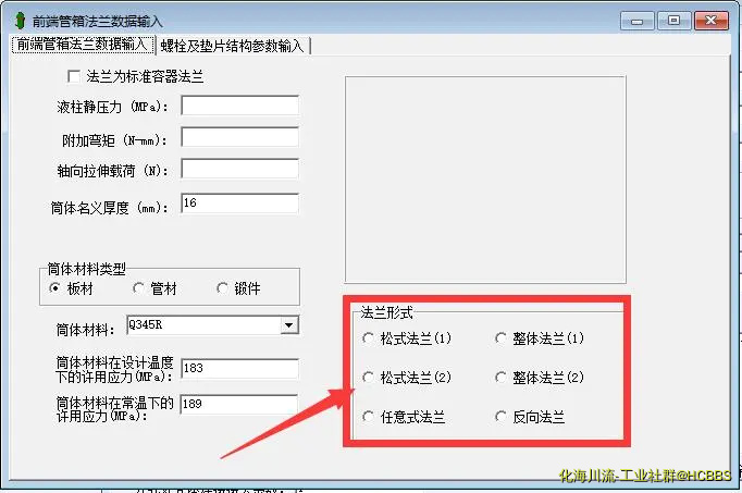

有一台直径DN1300的热网加热器,管程设计压力2.0MPa 管程设计温度200℃  壳程设计压力1.2MPa  设计温度300℃要求管箱和管板采用法兰连接,NB/T47022乙型平焊法兰没有2.5MPa DN1300的法兰,又不想采用NB/T47023中的长径对焊法兰
打算采用NB/T47023中2.5MPa DN1300法兰的外形,结构型式采用乙型法兰的型式,那么问题来了SW6中输入数据时
①法兰型式应该选择哪一种?
②法兰结构数据里的焊缝高度h   颈部大端有效厚度g1  颈部小端有效厚度g0  剪切面高度h1 应该怎么算

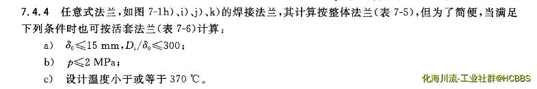

应选任意式法兰。
可以看下GB/T 150.3 7.4章节

明白了~~非常感谢~~~
