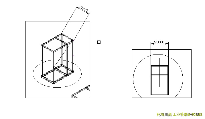

请问我画的三维模型图用布局将三维改成二维时,标注怎么会不一样??如下图,右边为附视图,标注视对的,左边视西南轴测图,同样的边标注出来尺寸不同了,为什么??我的视在布局外面标注的,在模型里面Z轴方向根本没法标注,标注为0,还请指教

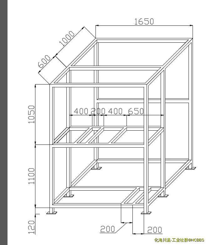

如何把上述图形转成 二维可以放图块的效果图,如下图: 关键标注是跟三维尺寸是对的
