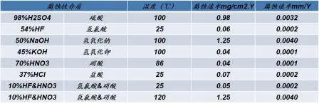

碳化硅具有极高的耐腐蚀、抗氧化和耐冲蚀性能、可耐高浓度硫酸,硝酸,磷酸,混合酸,强碱,氧化剂等 ,是唯一可耐氢氟酸腐蚀的陶瓷材料 ,具有极佳的使用寿命 。我们的实验数据如下:
发表于 2017-12-20 13:16:54
试验数据
试验数据
