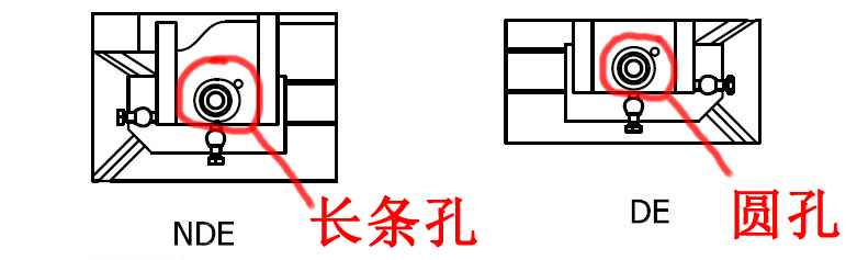

双支撑泵后端定位,温度300度,轴长1500MM,轴的热伸长是多少。对轮是膜片联轴器,间隙0.4MM,轴伸长会不会把对轮膜片顶死。

高温泵泵体的安装孔应该是驱动端固定,非驱动端是长条孔,用于热膨胀。泵轴也只有两端密封之间的轴温度接近300度,轴承箱的轴温不大。做高温泵的这些地方都会考虑到,如果不是非驱动端是热膨胀的自由端,那就需要考虑了

现在的设备大多都后端定位,对轮端用膜片联轴器

NDE是非驱动端,固定泵体的孔是长条的,热膨胀时往非驱动端膨胀。驱动端固定泵体的孔是圆孔,驱动端固定。所以轴的膨胀主要向非驱动端方向膨胀。对联轴器没有什么影响  详情 回复 发表于 2017-12-19 23:54
你看一下泵固定在底座支架上的那几个螺栓孔,是不是靠近非驱动端的孔是长条的,都是非驱动端的带导向键,头一次听你这个说。如果你指的后端定位指的轴承定位的转子。那你的理解就有问题了。你可以找个BB5的高温的双  详情 回复 发表于 2017-12-19 23:22

你看一下泵固定在底座支架上的那几个螺栓孔,是不是靠近非驱动端的孔是长条的,都是非驱动端的带导向键,头一次听你这个说。如果你指的后端定位指的轴承定位的转子。那你的理解就有问题了。你可以找个BB5的高温的双壳体的泵,看看泵体下面的导向键在驱动端还是非驱动端。
