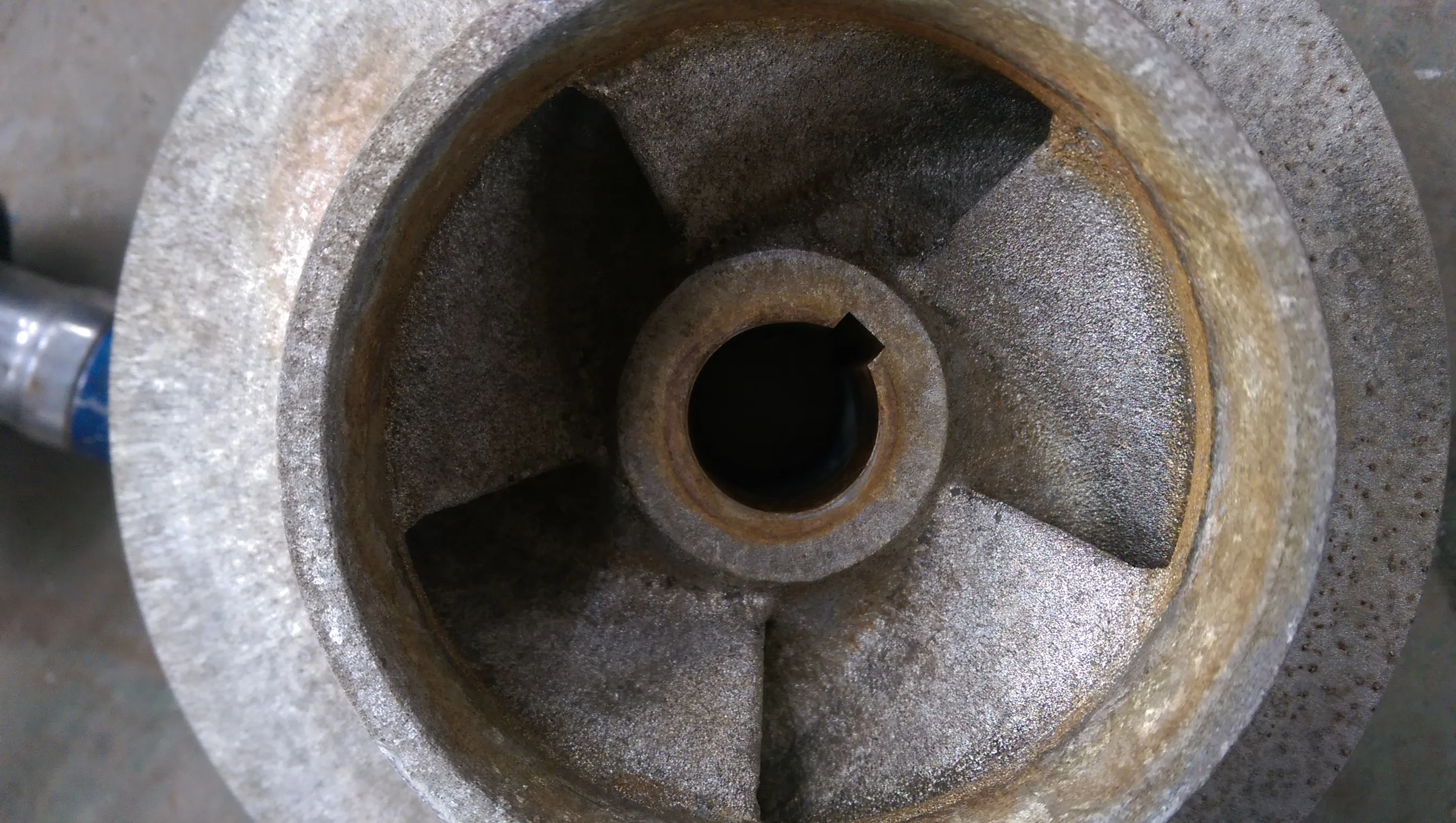

屏蔽泵,叶轮变成这样的。是什么原因造成的,是否是汽蚀造成的。

介质有腐蚀性,否则不用这种泵型,可以考虑改变叶轮材质

腐蚀!!可以考虑换成双相钢的!或者用更高材质!

个人也觉得是腐蚀问题。升级叶轮材质吧。

严重腐蚀,不排除气蚀,能说下介质和工况吗?

腐蚀或者高温介质,汽蚀等

介质,温度,材质,转速?

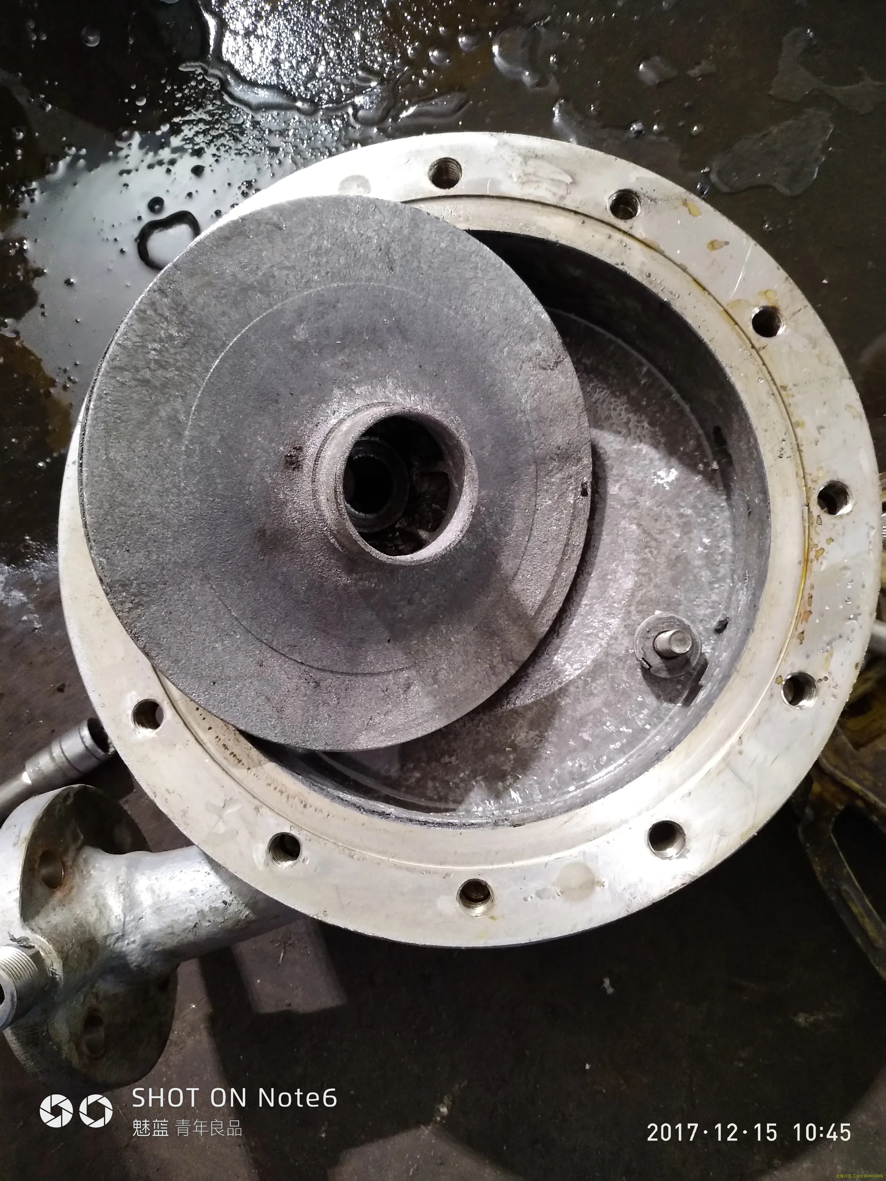

手机app不会上照片,这个是同样的屏蔽泵情况
发表于 2017-12-20 11:37:52
屏蔽泵腐蚀
屏蔽泵腐蚀

是不是介质中有固体颗粒,若有的话可以更换为2205材质不锈钢或718超级不锈钢。若是介质温度过高,请把增大进口压力把介质的沸点降低,也可以进口增加诱导轮,有效降低气蚀。

这样的情况不是气蚀引起的磨损,整体材质都被腐蚀了,介质有酸性物料进去了,

严重腐蚀,选材有问题!         屏蔽泵是无泄漏泵,和耐腐蚀泵  还是有区别的。   只要有腐蚀率,基本不能或者需要很谨慎的采用。    仅仅更换叶轮不行,轴,口环都会失效。
