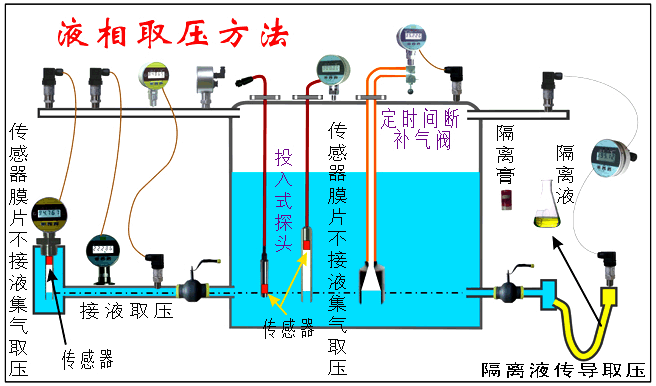

被测介质的工艺条件:介质温度是193度,介质气相是易结晶,易凝固,压力是负压90 KPa,用哪种液位计测量呢? 用浮筒测得话,浮筒可动部件长时间在气相里容易结晶,凝固,可动部件卡住导致浮筒液位计不动作趋势走直线,若用双法兰液位计的话,那负压传感器在气相里,且又是负压,也不合适吧。
    请问在这种工艺条件下用哪种液位计能克服这些条件 比较合适呢?谢谢

193℃太低喽,800℃才温暖,
来来来,哥给你造个 —— 集气取压,传感器膜片不接液的
真空液位计

二楼的方法可以啊,可以用双法兰啊,低压侧安装在取压口,离开一段距离

你买台二楼的试哈。有些液位测量不试是难以知道的

感觉集气那个可以啊,超声波的糊住探测点,失准了吧,防冻洁净含水用超声波不错
