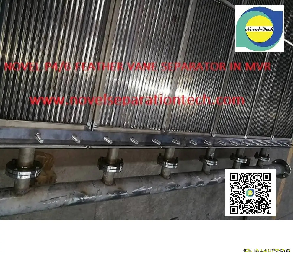

      NOVEL公司针对蒸发结晶器二次蒸汽高质量净化开发的P系列专用羽叶分离器,已在某真空制盐制碱装置多效蒸发器二次蒸汽采用西门子蒸汽压缩机入口蒸汽脱盐净化上稳定高效运行。下图是我方提供的蒸发器二次蒸汽压缩机专用P系列羽叶分离器安装总图:
发表于 2019-6-6 19:16:42
NOVEL公司为某真空制盐制碱装置多效蒸发器二次蒸汽采用西门子蒸汽压缩机入口蒸汽脱盐净化专用P系列羽叶分离器制造实物图如下:
